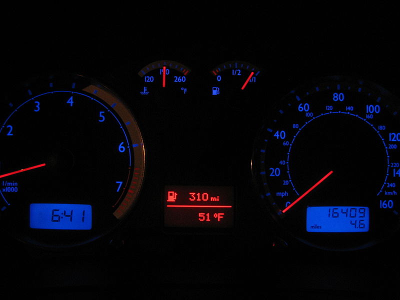

Bord computeru se poate coda?
La unele bora si golfuri 4 bc indica si citi km mai faci pina la peco cu motorina aflata in rezervor.
La mine nu arata asa ceva, se poate coda, se poate face ceva, in privinta asta sa imi apara si mie asa ceva?
Al3x_G4 , ce ai dat tu acolo e codarea astfel incat daca apesi 1 data pe butonul de deschidere sa se deschida decat usa soferului, si la a doua apasare se deschid amandoua. mihaitza83 cred ca are alta problema. ori un contact ori altceva, pt ca lui i se dechid fara sa vrea doar 1 usa, doar portbagajul...
bogdan eu asa am facut la multe masini si merge.... chanael 3 auto lock....
treaba cu autonomia parca s-a mai discutat si e la modelele noi.....adica dupa 2004 cred..nu stiu sigur
