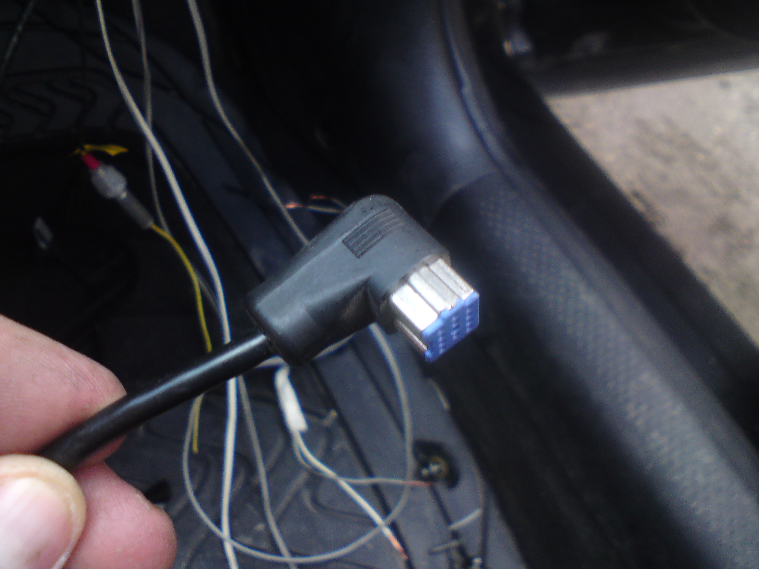

Am descoperit astazi prin spatele torpedoului la passat o mufa care nu am idee unde se conecteaza.Daca stie cineva astept un reply.
post-28703-0-70172300-1312054541_thumb.j
Modificat de wolksmanT4
In cass-ul, cd-ul sau navi OEM.
