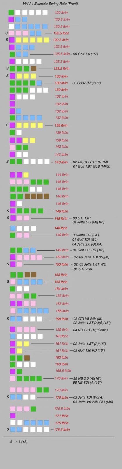

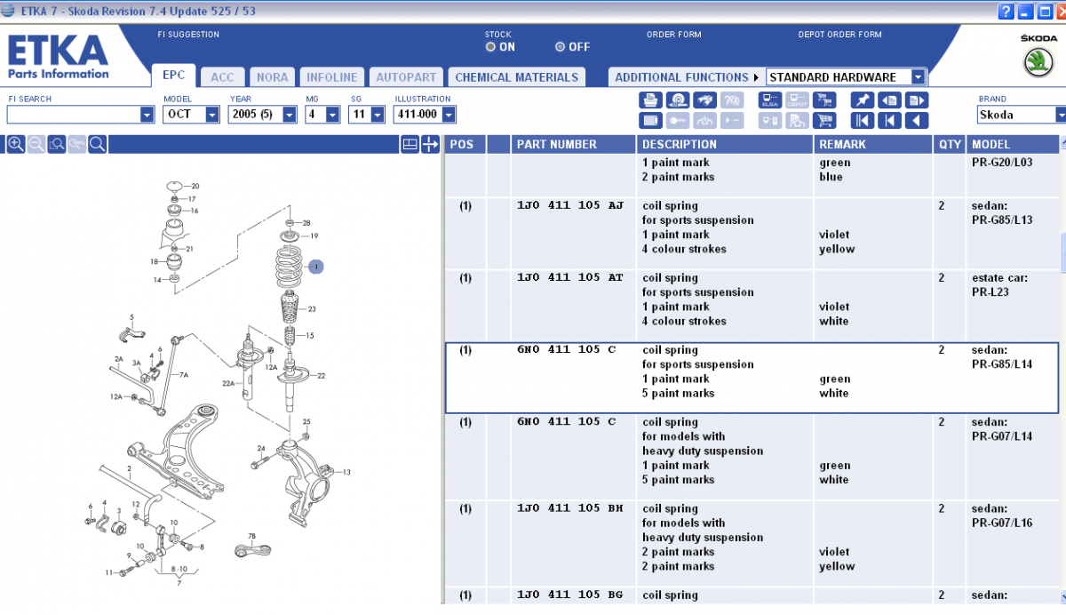

Va salut pe toti, Am o Skoda Octavia 1.4-16v, fabricata in 2005 cu pachetul de drumuri grele(PDG). Am avut surpriza sa aflu dupa aproape 8 ani la o verificare la directie ca pe partea dreapta fata am arcul rupt, cam 12 cm din partea de jos. Nu a facut nici un fel de zgomot in timpul mersului.Problema este ca as dori sa il schimb dar nu stiu ce reprezinta 5 buline albe si 1 verde ma precis codul arcului. Multumesc .Cu respect Ionut Filip
Mda. Pentru clarificare:
Pachetul DG nu include standard DECAT scut motor si inaltatoare. Atat. Nu arcuri modificate, nu cine stie ce amortizoare. Doar inaltatoare si scut metalic. Asta la Octavia 1, fiindca la Golf IV exista si varianta de amortizoare PDG.
Punctele de pe arc reprezinta dimensiunea, numar spire si rata de compresie a arcului Lbs/inch, si nu sunt specifice modelelor sport/pdg/normale.

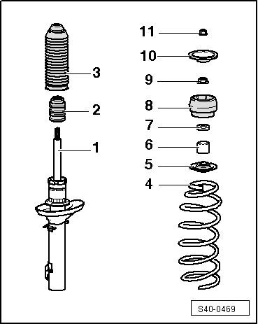

sunt 2 bucse micute ce se monteaza pe tija amortizoarelor fata , sus la prinderea pe palier.
post-17228-0-34230400-1396989512_thumb.p
6 -  Bush t Only present on vehicles with rough road suspension (PR No. 1GB).
Modificat de andrei_221
