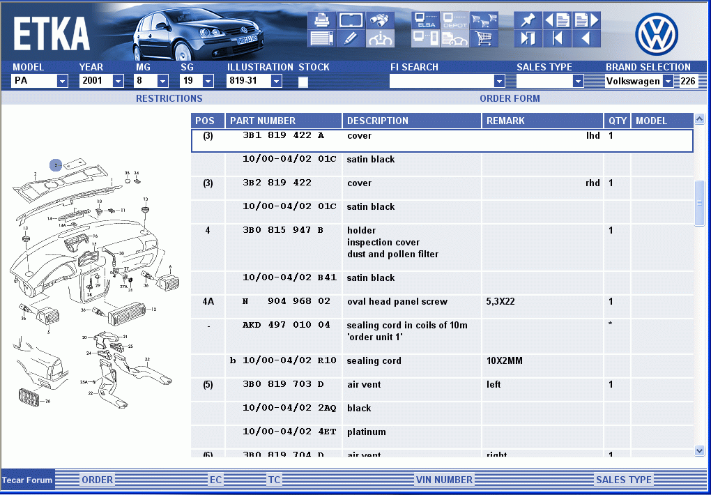

salut! Cosmine am si eu o rugaminte,am achizitionat si eu un capac ca al tau pentru valau si am cumparat si strasina de la parbriz care se imbuca cu capacul de la valau,pentru ca are un slit special intre ele ca sa se inchida ermetic,dar cel ce mia adus capacul,mia adus si acel capac de vizitare baterie si e prea mare si nu se potriveste,te rog zimi si mie care e codul original de la acel capac.mersi
3B1 818 422 A
Salut Cosmine,am fost la cateva magazine si nu gaseste nimic dupa codul asta,sigur nui gresit ceva,ca nu stiu ce sa mai cred! 3B1 818 422 A
Modificat de gygel
Da, cred ca e greseala de turnare pe capac. Am verificat acum in ETKA: 3B1 819 422 A
Modificat de C o s m i n
seria asta mia adus si nu se potriveste,este prea mare,si se prinde cu cleme ,pe cand cel care mi se potriveste se impinge intro parte.
Al meu este identic cu cel al lui Cosmin. Cu toate astea, eu nu am taiat urechea aceea de plastic si l-am fixat si in surubul de prindere al capacului de la filtru de habitaclu. Mi-a fost teama sa nu intre apa pe undeva si am lasat si capacul de la filtru, nu e nici o problema cu ambele.
Gygel, nu pot sa-mi dau seama de ce nu merge la tine.
Si la mine se impinge intr-o parte. Deci deduc ca problema e cu capacul mare. Ce cod ai pe el?
Cosmine,seria de pe capacu care nu se potriveste,este: 3B1 818 422A :Poti sa-mi dai dimensiunile,lungime si latime la capul ingust si cel mai lat, sa fac o comparatie,si daca se introduce dintro parte!si mai dami odata te rog seria capacului tau.
Modificat de gygel
Am descoperit de ce nu merge, capacul care mi sa adus nu era seria pe care miai dato,era alta serie de audi dar cineva a lipit actibilde cu date care erau de fapt cele pe care eu leam cerut.Lam rugat sa-mi aduca exact acea serie care aste de la tine.
