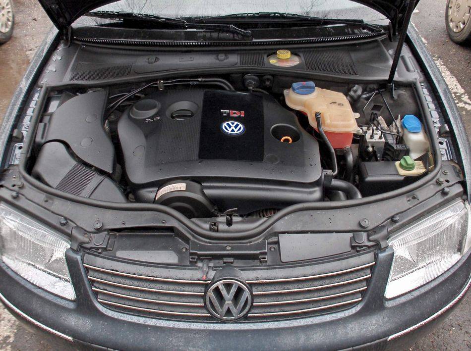

Gata, s-a rezolvat, merge!! :)
Am cumparat capacele (cel de baterie vine separat) de la WOLKSPARTS , necesita cateva crestaturi de cutter dar in cele din urma iese ok, mai bine decat m-am asteptat chiar....
scuzati motorul murdar :P
25+9 euro /TVA inclus/ la Wolksparts (Alex) 0721626011
Adio frunze, zapada, chistoace ,guma de mestecat si alte surprize gasite in compartimentul ala :offtopic:

Si iata cum arata un Passat B5 cu capac de plastic peste baterie si pompa de frana.
