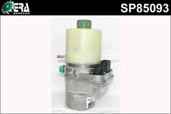

Vreau sa schimb lichidul servo,are o culoare maronie,cum se procedeaza??pe unde golesc instalatia ? ceva poze ar fi de ajutor .Multumesc :icon_thumleft:
Pe rezervorul de lichid servo (in poza stanga) este un tamburuc de plastic pe care vine un furtun prins cu colier.
Scoti furtunul, pui ceva sticla de plastic sa nu faci balta, improvizezi tu ceva, pornesti motorul si faci 2-3 ture de volan stanga-dreapta maxim si te-ai scapat de lichidul vechi.
Ca sa ai acces la acel furtun trebuie dat jos scutul de plastic. :icon_thumleft:
