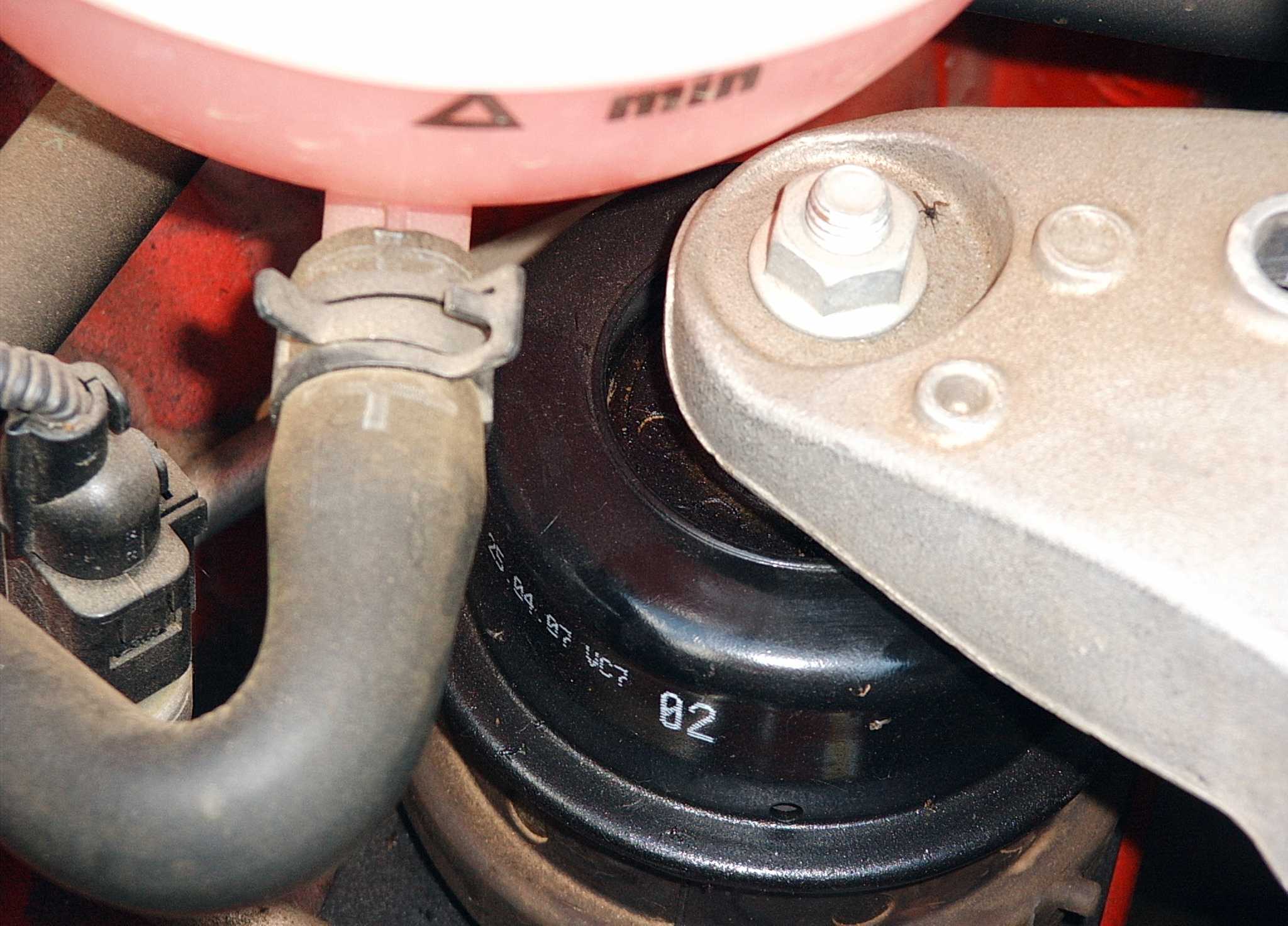

Imi cer scuze daca sunt :) dar aceasta vaselina siliconica poate fii utilizata si la usi?
La mine la usile din spate, aproape de capatul cursei cand deschizi usa se aude un schirtzait urat, am incercat cu ulei de mecanisme fine WD-40 dar cred ca mai rau am facut.
La usi se poate utiliza si vaselina normala si siliconica.Ulei nu este recomandat caci aduna praf si dupa o perioada de timp o sa fie ca inainte.
Am uitat sa precizez ca din ceea ce imi dau eu seama sunetul nu cine de la balamale ci de la acel limitator, sau cum se numese care face ca usa sa stea intredeschisa in trepte si din ceea ce imi dau eu seama opreste usa sa nu se deschida prea mult. E din plastic si din usa iese printr-o piesa de cauciuc.
Am incercat sa introduc vaselina la tamponul cu pricina dar se pare ca nici cu acul de seringa nu intra acolo...
Oricum am pus o poza deoarece este putin "lasat" in jos fata de cel de la Blitz si nu stiu daca e normal sau nu...( poate fi un alt tip de tampon sau poate ca e defect vizibil )
Astept pareri...
Razvan Portase
Pai Blitz zicea ca trebuie sa apesi pe bratul ala de deasupra ca sa se comprime putin tamponul si sa poti baga niste vaselina acolo.
N-am incercat inca pentru ca nu am avut timp nici macar sa caut vaselina siliconica ...
Am efectuat "manevra" dar nu se cunoaste o imbunatatire...in schimb daca merg cu motorul oprit se atenueaza f mult zgomotul => are o legatura directa cu functionarea motorului !
Este ciudat ca la viteze de pina in 20 km/h nu se manifesta sau nu e sesizabil.
P.S. Verificat jocuri la directie,suspensie si nu exista.
Ieri am pus pe cineva sa "scuture" bine de motor si intr-adevar tamponul respectiv face doar un cloncanit slab care este cel descris in deschiderea topicului si care e prezent la miscari laterale ale caroseriei.
Deci concluzia este ca vorbim de un alt tip de zgomot la rulare care nu are legatura cu tamponul de motor ci probabil cu un joc ( pomenit de alex pescarul ) la oala rulmentilor sau in bucsa de teflon de la caseta de directie.

pai mai sunt doua tampoane, unu la cutie si altul sub motor in forma de os
de multe ori ala de la cutie da recital
Hmmm...pai si nu ar trebui sa simtim si noi ceva la cutie???
Eu unul, il banuiesc pe ala de la motor! La fel am luat-o si eu..prin eliminare si pana acum nimik! Tot este!
Saptamana asta, ma duc cu ea la un mecanic sa ne uitam cu atentie la suporti!
pe stanga suna cel de la cutie
pe dreapta cel de la motor
cel mai sigur e sa iei motorul de urechi si sa-l misti cu mana zdravan - atunci vezi clar daca si unde clantane

pe ce parte e bataia "de plastic" ?
Stanga fata!
Eu ma gandeam la telescop...insa cand apas pe ea, nu se aude nimic...deci nu este telescopul!
tamponul (suportul) de la cutie trebuie sa fie
