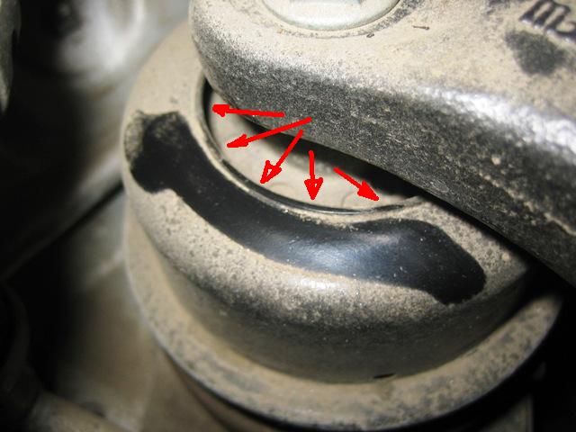

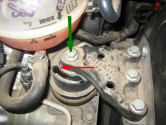

Exista o solutie pentru acel zgomot si anume se pune putina vaselina siliconica in tamponul de motor dinspre distributie (in dreapta cum stai tu la volan); se apasa cu un levier pe el ca sa se comprime cauciucul din interior si se pune vaselina in spatiul ramas intre carcasa de tabla a tamponului si partea de cauciuc. Personal am schimbat tamponul de motor si dupa 2 luni a aparut iarasi dar de curand am descoperit aceasta metoda si a dat roade.

Exact, trebuie apasat in jos. Eu am dat vasul de expansiune jos (cheie de 10) ca sa lucrez mai comod si am facut o parghie cu un levier si am apasat partea superioara a tamponului in jos.

120L, e vorba de vaselina siliconica (nu din produse petroliere), nu spray etc. Trebuie sa fie consistenta.
Iata imagini cu un tampon de motor si zona unde trebuie bagata acea vaselina (recomand o seringa cu un ac mai gros ceva ca sa fiti siguri ca ajunge de jur imprejur. Inainte de toate trebuie demontat vasul de expansiune pentru a usura accesul la zona (doar demontat din suruburi, si dat cat de cat la o parte, nu desfacute si furtunele); apoi apasat cu un levier (facand cumva o parghie) pe capul tamponului (pe directia sagetii verzi) pentru a mari spatiul intre carcasa din tabla a tamponului si cauciucul din interior). Cu grija se pune vaselina de jur-imprejur, eventual folosind o surubelnita lata se mai "indeasa" sub carcasa.
Nu uitati sa montati tot la loc dupa ce e gata; faceti pe urma o proba de 5-10km pe teren denivelat (viteze mici) apoi stergeti surplusul de vaselina. In mod normal dupa proba de drum ar trebui sa dispara complet zgomotul.
