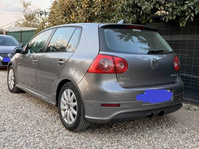

Deci pt motorizarile diesel se cumpara o bucata teava cu diametrul interior de 55mm si lungimea de 20 25 cm. Se decupeaza in spoiler cu ferestraul pendular sau cu ce aveti la indemana cam unde credeti ca ar trebui sa iasa evacuarea, eu nu am decupat cu sablon, pur si simplu am taiat cum am crezut eu ca e bine in functie de tipsuri. Se demonteaza bara spate si se gaureste toba in partea din dreapta si se sudeaza o bucata de cca 10 cm, iar in partea stanga se sudeaza pe iesirea din interior. A doua iesire se astupa cu o bucata de tabla. Se monteaza spoilerul si rezultatul arata cam asa:

si tu esti multumit de rezultat?
nu te supara , dar daca tot te-ai hotarat sa bagi niste bani , puteai sa faci ceva de calitate.
Intrebare: nu bate in spoiler? adica vibratiile nu te deranjeaza?
@ c0a : nu cred ca l-a costat foarte mult, eu personal sunt de parere ca daca a avut curaj sa posteze ii si place.
Nu bate in spoiler. Toata treaba asta am facut-o eu nu am fost la service. Mie unu imi place cum a iesit. Daca voua nu va place puteti incerca sa mergeti la service sau sa o lasati asa cum e. Dar satisfactia e mult mai mare cand faci cu mainile tale si rezultatul e bun, cel putin asa ma simt eu. Toata lumea vrea caractere camey abt sau gti sau r32, dar cati isi pun, parca nu sunt asa ieftine plus vopsitul plus montajul plus riscul ca s-ar putea sa fie mai scurta sau mai lunga. Deci alegerea va apartine in totalitate. Eu am ales sa fac asa si v-am impartasit si voua ce am facut eu, pacat ca nu am avut timp sa fac poze pt un diy.
Modificat de Jeunderscore
eu nu am zis ca puteai sa cumperi alta prelungire pregatita pentru evacuari , eu am zis doar ca puteai sa faci o lucrare de calitate chiar daca te costa putin mai mult.
toti vrem sa facem cu mainile noastre uneori dar cand nu te pricepi , de ce sa te complici?
daca tie iti place ce a iesit acolo este alegerea ta , dar stii cum e , fiecare cu gusturile lui. toate cele bune
