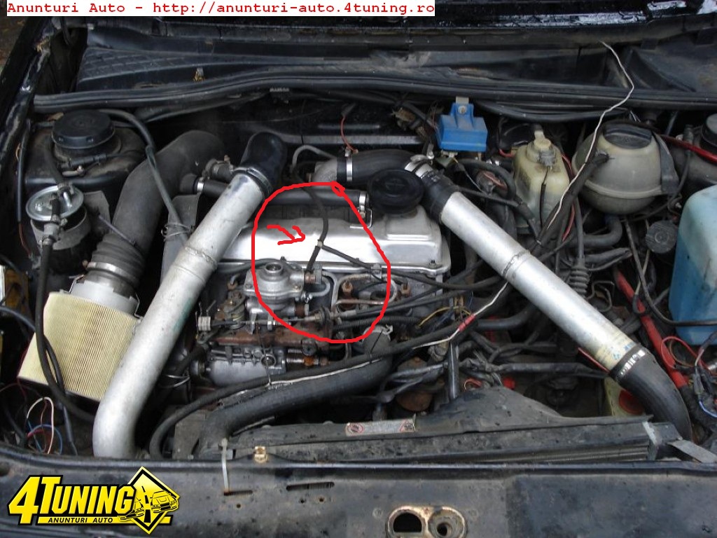

Inca o chestie care nu am inteles`o , cum maresc presiunea in turbina si unde trebuie sa leg ceasul pentru boost !!
cu presiunea in turbina nu stiu sa iti explic 100% ca nu am avut inca de lucru acolo,dar urmareste pasii de pe aria mk1-mk2,ca explica iulian gto pasii pt cresterea presiunii in turbina,,
iar ceasul de boost se leaga pe furtunasul ce iese din capsula de sus de pe pompa de injectie si pleaca spre admisie(ti-am atasat si o poza) ii faci un T acolo...si tragi furtunasul pana in masina la ceas.

ms frumos , banuiam ca de acolo dar acum am confirmarea , oare cu pin boost de 1.6td se schimba si presiunea in turbina ? am tot citit si pe topicu lu gto dar nu inteleg mare lucru sunt fff multe pagini ! :) daca poate cineva sa imi explice pls cum maresc presiunea in turbina
