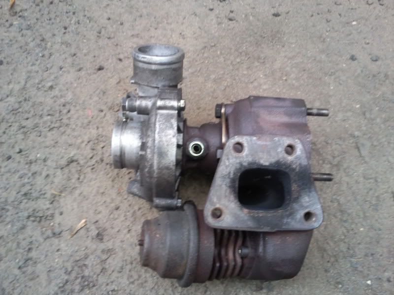

Salut la toata lumea.Detin un vw golf 3 1.9td 75cp din 1993. Acum vreo saptamana mi-am strans toate componentele pentru a monta intercoolerul.Am reusit intr-un final sa il montez aseara pe la ora 19 cu lanterna ca lumina nu mai era (intercoolerul il aveam deja pus pe pozitie si fixat.) la -4 grade, in fine nasol dar am reusit. Acum vine si intrebarea. Am citit tot topicul lui Iulian GTO de la partea cu diesel tuning mk I mk II. Tin sa il felicit. Cum pot regla turbo? Am un k 14, cel putin asa scrie pe ea. Am atasat si o poza luata de pe internet bieninteles (este identica cu a mea.). Ma intereseaza sa maresc putin presiunea la turbo si daca e recomandat sa ii pun si un ceas manometru de presiune sau ceva de genul ala.
