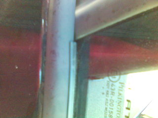

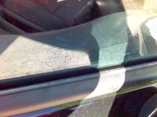

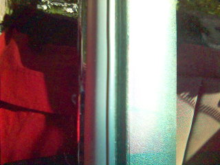

verificati asezarea garniturii de etansare de la geamuri.
La mine doar la usa de la sofer era asa ca in imagini. Nu am avut probleme nici pe stanga nici pe dreapta, desi pe dreapta era"ingropata".
