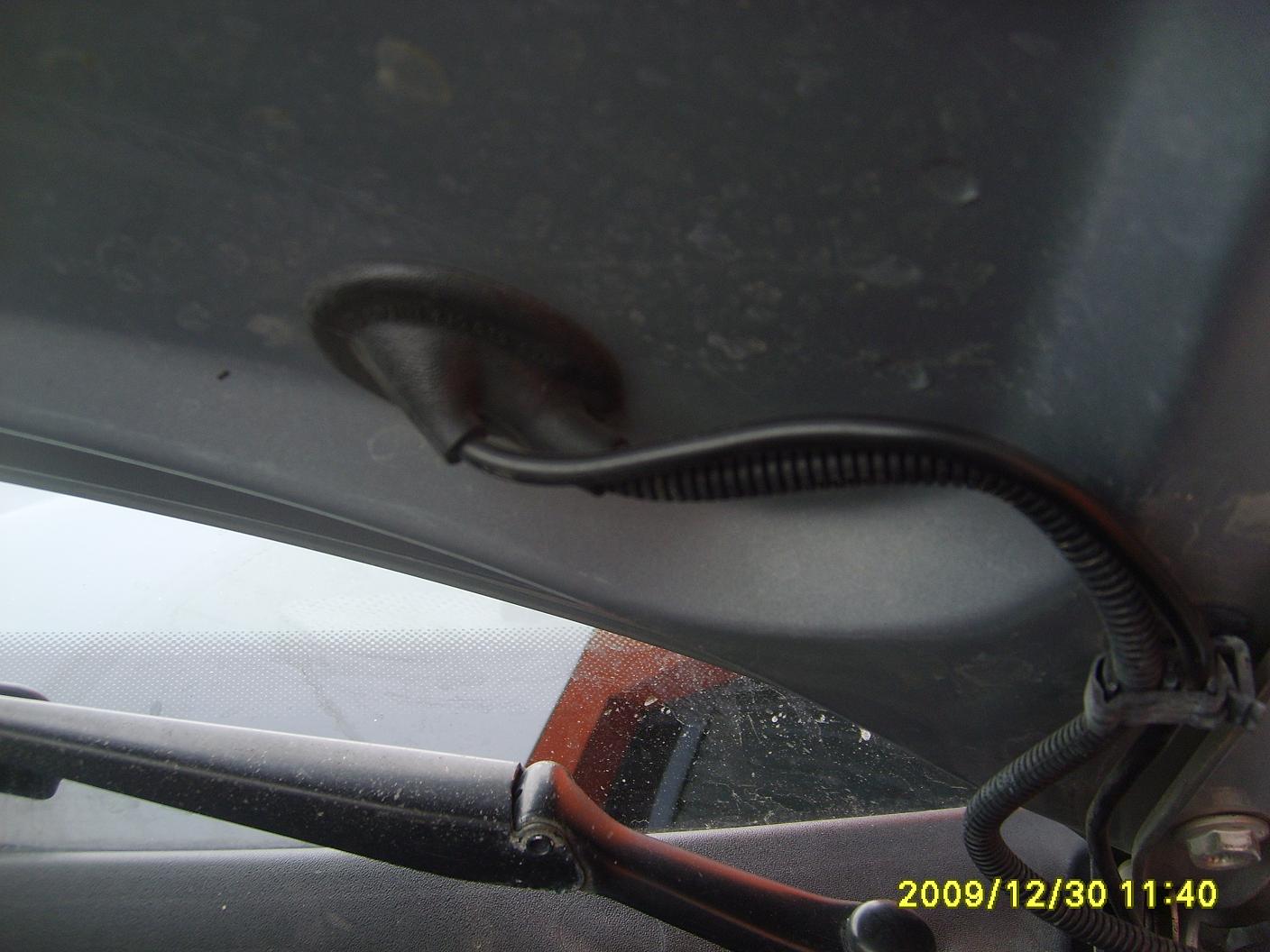

Salut tuturor, am o intrebare am inteles ca duzele de la stropitori la parbriz se incalzesc daca au doua fire la ele, eu aceste fire dar nu stiu de unde se pornesc incalzirea lor.
Am incercat sa pornesc dezaburirea lunetei si incalzirea oglinzii si nimc, o fi vreo siguranta arsa sau ......sa-mi spuneti voi care ar putea fi problema

Duzele se incalzesc cand incalzesti si oglinzile numai ca au siguranta separata fata de oglinzi! Ai aici diagrama cu sigurantele. Cea cu rosu este.

va salut ,nu stiu dac si cit o sa va ajute eu am aceleasi fore la diuzele de la stropitoare si un ami de al meu a pus aparatul de masura pe fire,si exista curent in ele din momentul din care contactul este pus.
verifica si tu cu un aparat de masura si iti vei da seama.

Intampinand si eu probleme in iarna asta cu spalarea parbrizului, am verificat alimentarea duzelor (sunt incalzite). Pot spune ca aceasta nu e conditionata nici de incalzirea oglinzilor nici de incalzirea lunetei. Pur si simplu pornesc la punerea contactului.
Rezistentele din duze au in jur de 50 de ohmi.
Duzele se incalzesc de la punerea contactului pana la scoaterea cheii din contact. PUNCT.
