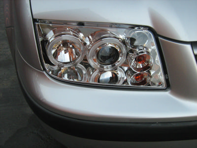

Altele noi.Vreau sa spun ca mi-am schimbat si eu farurile stock cu unele cu angel eyes.Nu se compara.Se vad mult mai bine
Am lumina :soothe[1]: ! Aseara mi-am schimbat farurile si nu se poate compara ceea ce am avut cu ce am acum . Sunt happy. Azi ma duc sa mi le regleze . Am vazut ca se poate face ca faza scurta sa ramana aprinsa in momentul in care se trece pe faza lunga prin tragerea unui fir de la pinul 7 al comutatorului la siguranta 20 . E valabila schimbarea ?
Ce faruri ai luat? O poza mica ceva? :) Dupa ce le reglezi sa-mi spui cam cati metri iti bate faza scurta in fata masinii, reglata sus la maxim din bord. Multumesc
Luni ma duc la reglat ca azi nu este nimeni la service sa mi le faca . Dupa reglaj iti spun ce si cum . Acum sunt puse pe 3 din reglajul electric si bat bine dar astept sa vad luni seara cum se comporta .
Pun si doua poze .
Frumoase :vaidecapulmeu: observa un pic cum ti le regleaza si de unde ca as vrea sa fac si eu treaba asta singur. Multumesc

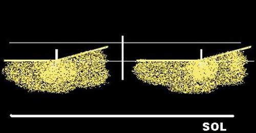

Am gasit pe net o poza cum trebuie sa bata farurile dupa ce sunt reglate . Atasez poza aceea si poza cum bat farurile mele acum inainte de reglare , diferenta se vede . :blink:
Nu are nimeni o poza facuta cum bat farurile reglate.
Modificat de aurelian08
Am gasit si eu aseara umbland pe google acea poza pe care ai postat-o si tu mai sus, am gasit de fapt un tutotrial complet de reglare si explicatii dar...n-am inteles mare lucru fiind si in engleza si formularea cam...tehnica. Nu ai xenon la ele? Vad ca ai si lupa pe scurta, e cu halogen? ca nu prea pare ca ai fascicol luminos de xenon, la mine e cu totul altfel. Pana la urma cred ca ajung si eu la cineva specializat sa mi le regleze, ca n-as vrea sa le deranjez eu.
