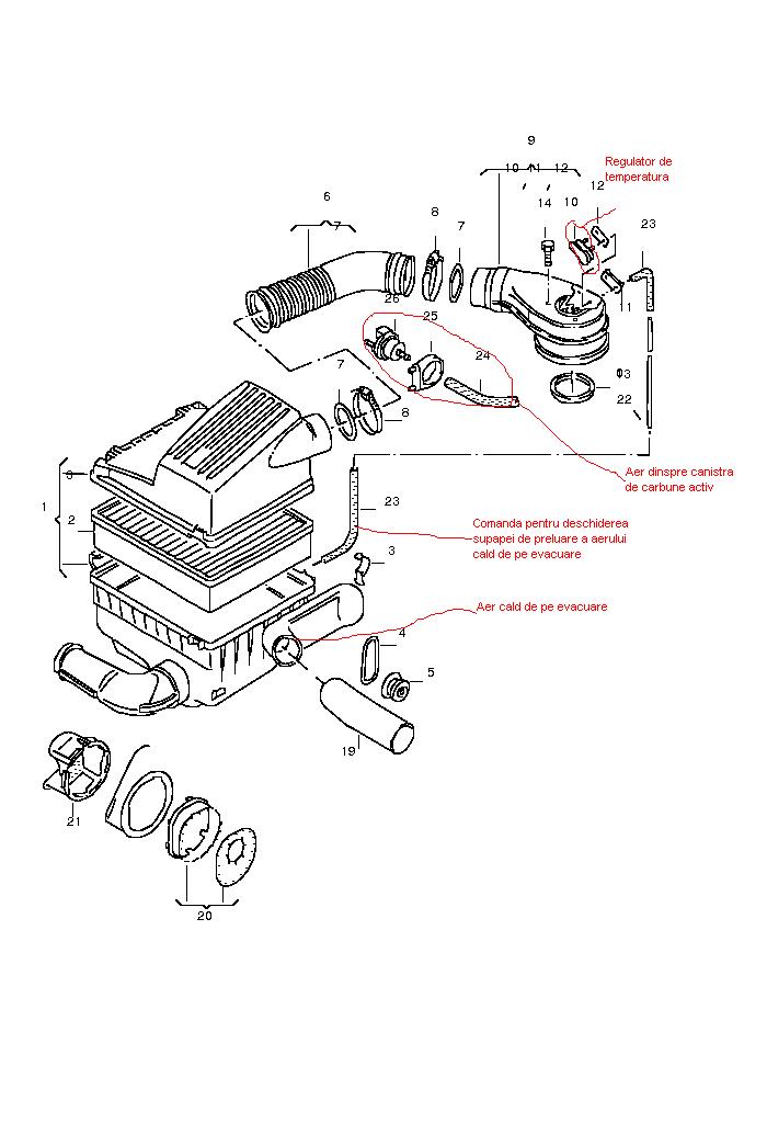

Nu ai din fabrica, sau nu mai ai pentru ca l-a scos vreun destept de mecanic?
Uite filtrul tau de aer, si ce am inconjurat cu rosu este pentru aer cald

dragosciolpan2005
acuma am gasit o poza pe net cu acelasi motor ca si al meu si o sa o postez sa vezi,nu am avut chestia aia de cand am cumparat masina asa era si nici nu vad vreun loc pt ea
cum pot sa atasez o poza aici,ca am gasit pe net un motor identic ca si al meu sa vezi cum arata tubulatura la aer
Ce am postat ultima data este exact filtrul pe care ar trebui sa il ai pe motor de 1.8 cod ABS

Si ala pe care l-am inconjurat cu rosu ce este frate?
Este exact ce ti-am pus eu mai sus
post-53719-0-11608700-1329219004_thumb.j
dragosciolpan2005
da ai dreptate dar nu mi-am putut da seama din poza aia pe care mi-ai trimis-o tu il vedeam atasat undeva in lateral de aia am zis,deci alea toate au ramas ok la locul lor,oricum ma asteptam sa faca ceva zgomot cu filtru sport dar nu se aude nimic,pe net am gasit o data un raspuns la aceeasi problema unde zicea ca trebuie eliminat nush ce furtunas dar nu mai tin bine minte care si nici adresa nu o masi stiu (ca sa faca zgomot)
