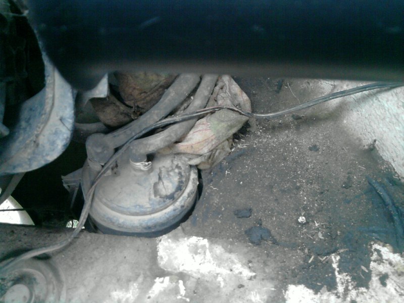

Salut.Miam schimbat azi uleiul si filtrul de ulei si aer.Ulei Mobil1 10W40,filtru ulei Champions si filtru aer MANN(foto)..in schimb mam uitat dupa filtrul de banzina si nam vazut nimic,in schimb am vazut altcv,un fel d filtru k la motorina kre e plasat in spatele farului.Stie cineva pentru cei ala?k vin in el niste conducte langa cele de benzina,iar pe una din conducte are cv k un fel d senzor cu o mufa cu doua fire.Pun o poza sa vedeti desre ce e vb...
Nu este nimic altceva decat canistra cu carbon activ. Mufa poate fi de la electrovalva canistrei .
Inca o mica corectare . Nu este carburator !!!
