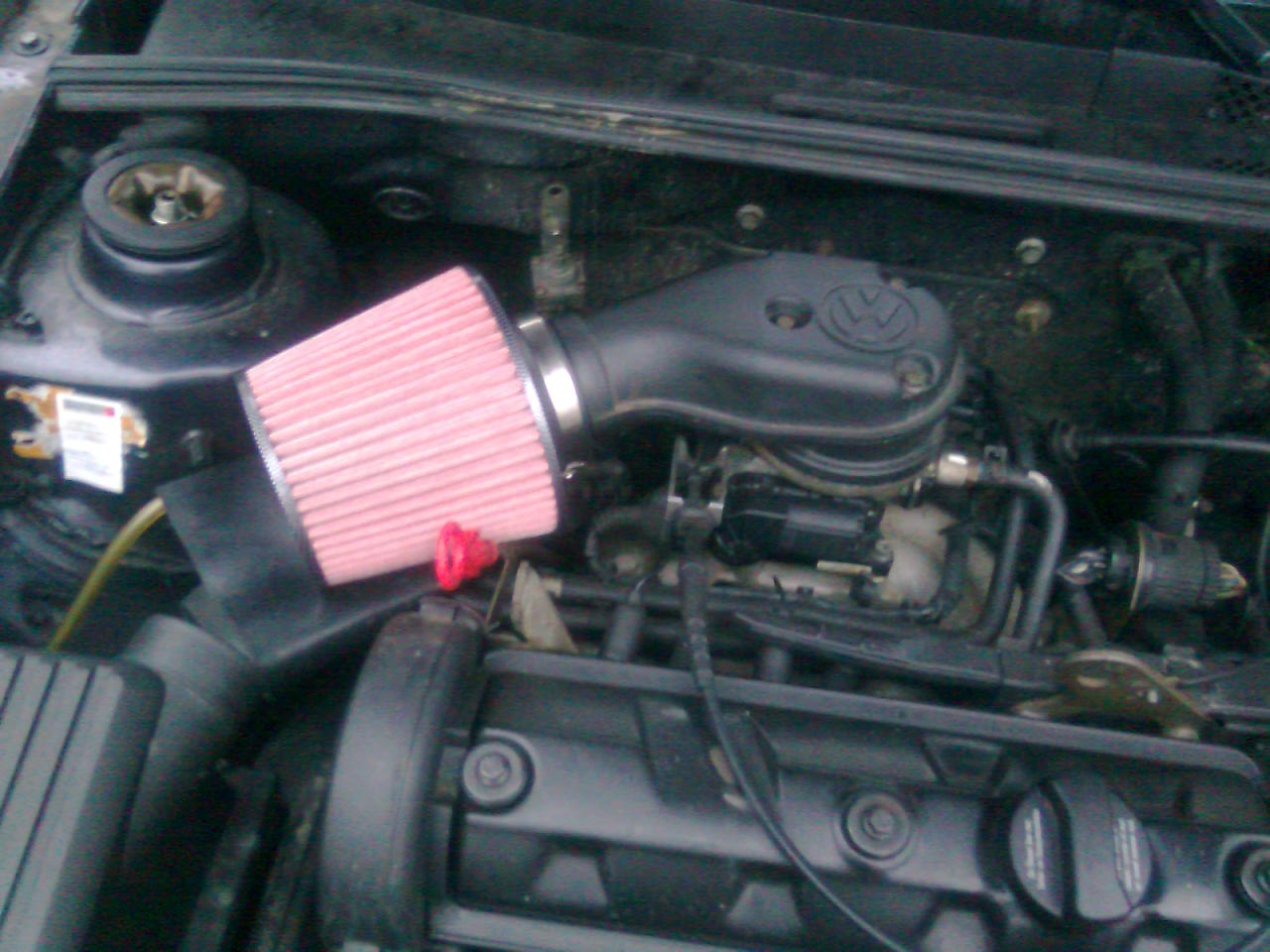

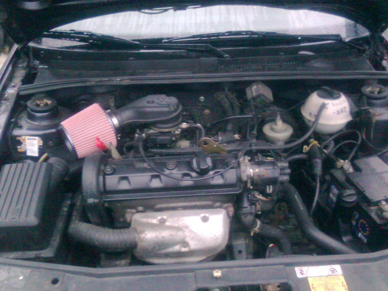

1. daca filtrul este unu umed si ai debitmetru de aer , cand ii dai blana exista o sansa ca o parte din uleiul din filtru sa iti intre in debitmetru , dandu-l peste cap => consum ridicat (dar nu cred ca este asta)
2. ai filtru conic - pus gresit , filtru conic (sport) functioneaza bine la temperaturi scazute , pune te rog o poza cu pozitia filtrului tau , mai mult ca sigur trage aer cald din compartimentul motor si astfel => consum ridicat . Ca sa mearga cat de cat ok trebuie sa il separi cat mai bine de compartimentul motor sa nu mai traga aer cald (vezi ultimul link de jos)

asta e la mine.Cresterea de putere e cu ??? e vorba de sound iar logica babeasca ar fi ca in momentul in care merge usor si aerul il respira"plamanul"mai usor ar trebui sa consume mai putin si si mai bine din moment ce amestecul de aer se face mai bine.
Modificat de B4tru
cresterea ta este cu -cai.Din moment ce ai pus filtrul acolo, implicit motorul trage aer cald si scade puterea.Logic!
