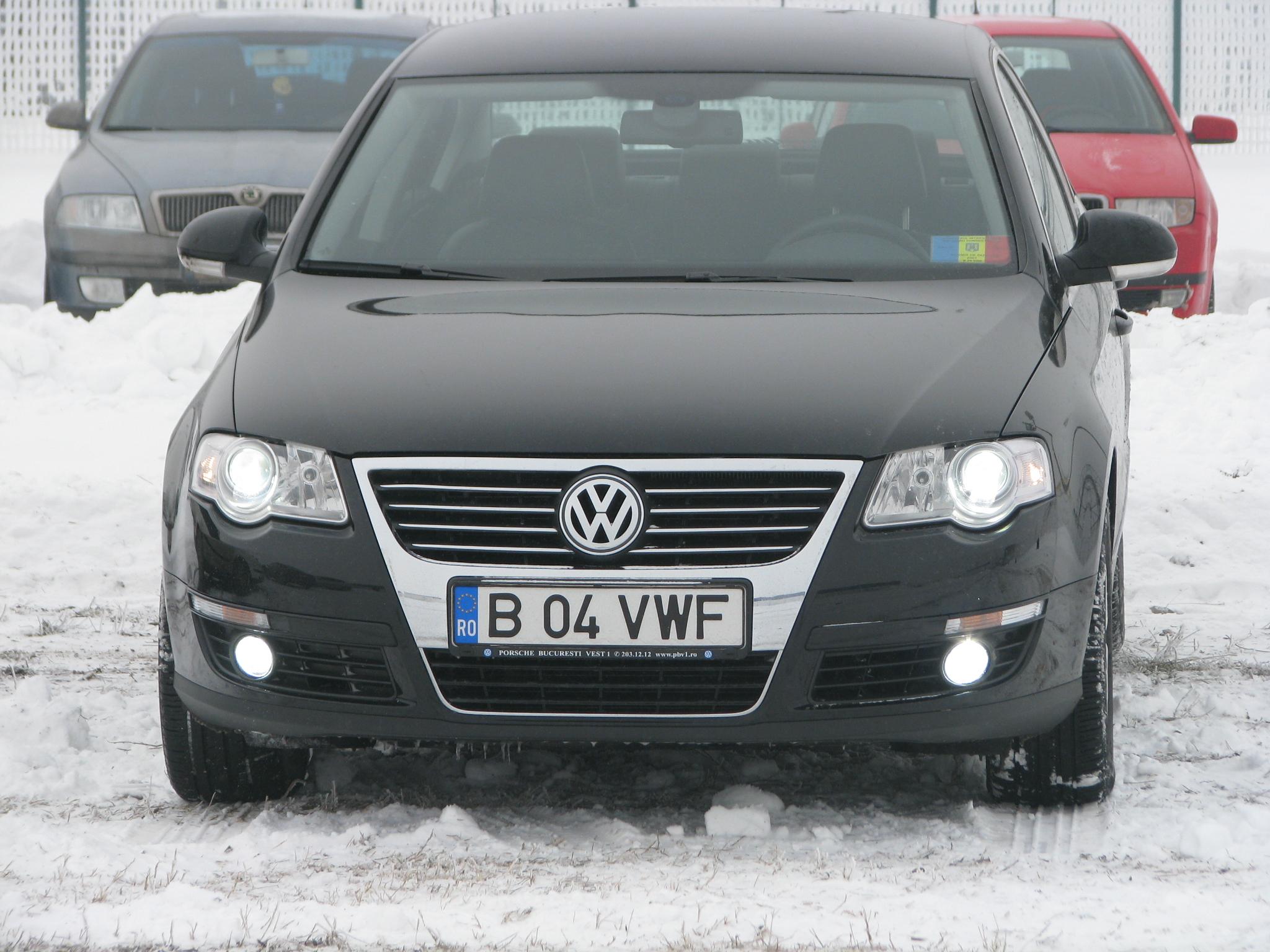

Daca te rog sa pui o poza cu ele aprinse ziua sau noaptea ar fi posibil?

O sa incerc in seara asta sa fac o poza.

Am si eu o poza cu luminile aprinse. Mentionez ca am xenon si pe faza lunga, iar toate 3 kiturile (6000 k) au fost montate fara nici un fel de alta adaugire (condensatori sau altele) si nu am avut nici un fel de problema de 1 an si 4 luni.
