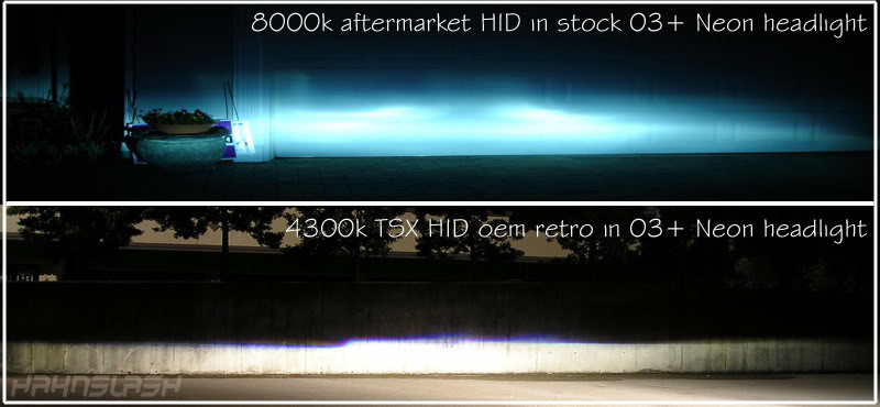

Vad ca toti vin cu argumentul ca daca masina are lupe gata e buna de xenon. Voi stiti macar ca lupele xenon au alt 'pattern' al luminii fata de cele halogen (ex. Passat B6)? Deci pe langa faptul ca nu sunteti in legalitate, riscati sa va stricati centrala mai si orbiti pe restul.
In legatura cu 'forma' luminii emisa de o lupa gandita sa functioneze cu bec halogen (poza de sus) vs bec xenon (poza de jos), banuiesc ca vedeti diferentelepost-125674-0-98138400-1430375461_thumb.

 Diferentele dintre lupele OEM xenon si halogen nu sunt mari..lentile semi-transparente Fresnel au amandoua, stiu cum e cut-off-ul la xenon OEM si stiu cum arata si la xenon aftermarket pus pe lupa pt halogen, diferentele de proiectie ale luminii sunt minime. Eu nu stiu ce lupe are ala din poza postata de tine, dar cu siguranta nu sunt de la un Passat B6 cu lupa pt halogen si aici poate si alti colegi care au xenon aftermarket pot sa lamureasca cum sta treaba in realitate. Cat despre legalitate, ca iti ia talonul politia, este o probabilitate intr-adevar, dar de cele mai multe ori nu se uita nimeni la tine daca ai lupele bine reglate, trebuie sa fii doar ghinionist si sa dai de un control la sange. De 10 ani de cand conduc nu m-au oprit nici macar odata pt un asemenea control. Legat de riscul de a-ti provoca pagube la sistemul electric al masinii, stiu ca este, la fel cum este si riscul sa-ti pice pompa sau injectoarele sau turbina, fiecare decide daca risca sau nu, eu unul risc pt ca ceea ce primesc dupa ma multumeste pe deplin. Precizez ca nu vreau sa intru in polemici, imi exprim doar opinia si nici nu sfatuiesc pe careva sa faca ca mine, dar problema cu xenon-ul aftermarket nu trebuie transata ca pe o molima. Daca treaba e facuta cum trebuie, toata lumea este multumita, chiar si ceilalti particpanti la trafic. Nu vreau sa dau exemple aici de cate ori am fost orbit noaptea de xenon OEM la branduri premium (mai ales Mercedes-Benz), mai ales pe drumuri denivelate, sau masinile erau evident incarcate iar autoleveling-ul....pauza, nu prea il vedeam sa-si faca treaba. Fiecare face cum crede la masina lui, fara suparare ca am opinii contrare multora.

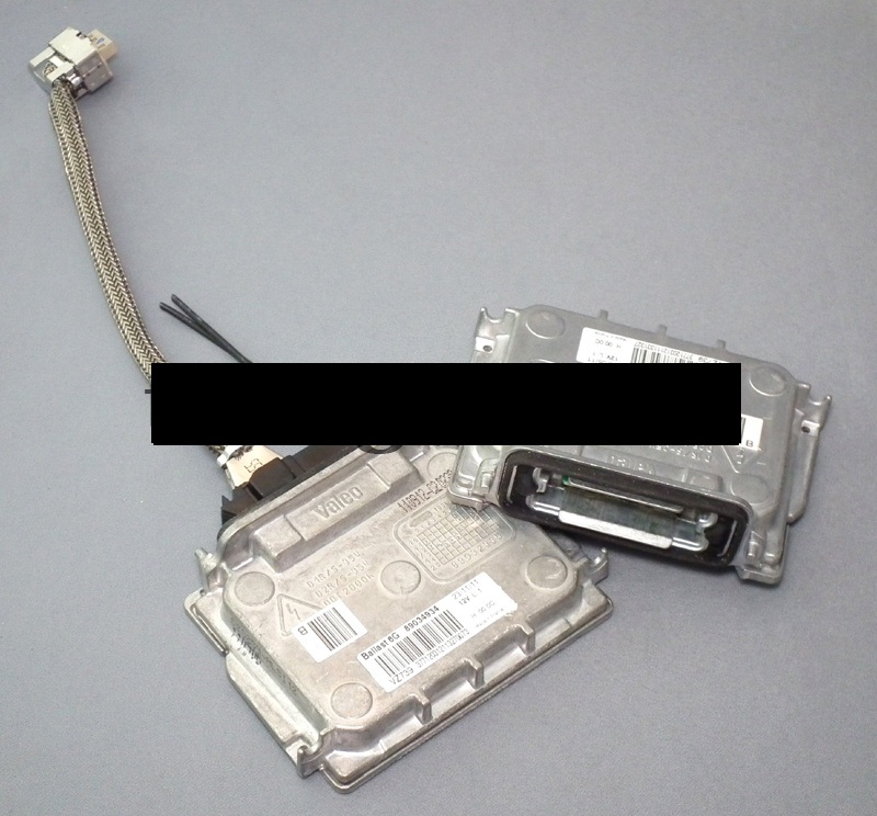

Am rasfoit topicul si initial renuntasem la ideea de a instala un kit xenon pe Passatul meu 2008 , insa sunt foarte dezamagit de lumina pe faza scurta , comparativ cu cealalta masina (Logan 2005) fiind mult mai slaba. Din cate am inteles problemele cauzate instalatiei electrice se datoreaza balasturilor de slaba calitate , campurilor electro-magnetice generate de acestea etc . Am cautat de  curiozitate si am gasit balasturi Valeo 6G la pretul de 200 ron/buc , noi , pe un site  , cei de acolo ofera si adaptoare pentru becuri h7/h4 etc " La achizitionarea unui balast Valeo primiti:
- 1 balast Valeo 6G
- cablu HV pentru adaptor
- adaptor D1S High Voltage
- conector pentru becuri din seriile H1, H7, H4 etc.
- fase de plastic pentru fixarea balastului si a cablurilor"
M-am gandit sa compun un kit format din 2 balasturi Valeo 6G si 2 becuri xenon h7 4300k , ma gandesc ca as elimina orice posibilitate sa stric ceva in centrala electrica , din moment ce balasturile sunt originale. Mai este necesara vreo codare cu VAG-comul? (stiu ca exista optiunea xenon with si w/o shutters).
poza este de pe siteul repectiv
post-134401-0-60551300-1437834340_thumb.
Schimba tu lupele, cred ca aia e problema.
pe farurile valeo se poate face urmatoarea smecherie:
scos lupele pentru halogen h7, montat lupe pt xenon cu baza d2s, bifazice,
montat un kit xenon de buna calitate sau varianta hibrid (drosser valeo 6g+ adaptoare+becuri china)
sau varianta oem(scumpa) cu drosser valeo+cablaje+becuri d2s originale
pt astfel de lucrari va stau la dispozitie, cu discutii pe pm
am facut vreo 10 astfel de lucrari pana acum.
aviz amatorilor:
nu va asteptati sa coste 100 lei toata nebunia asta, insa cine vrea lumina,investeste
kitul din poza de mai sus cu drosserele 6g nu este complet!
niciodata o lupa pentru halogen NU VA LUMINA ca o lupa pentru xenon!
