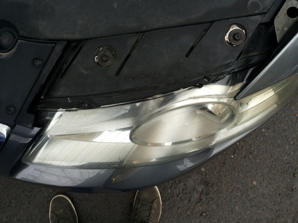

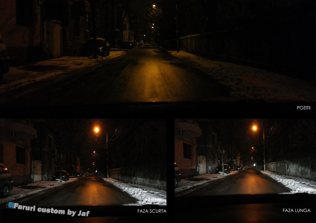

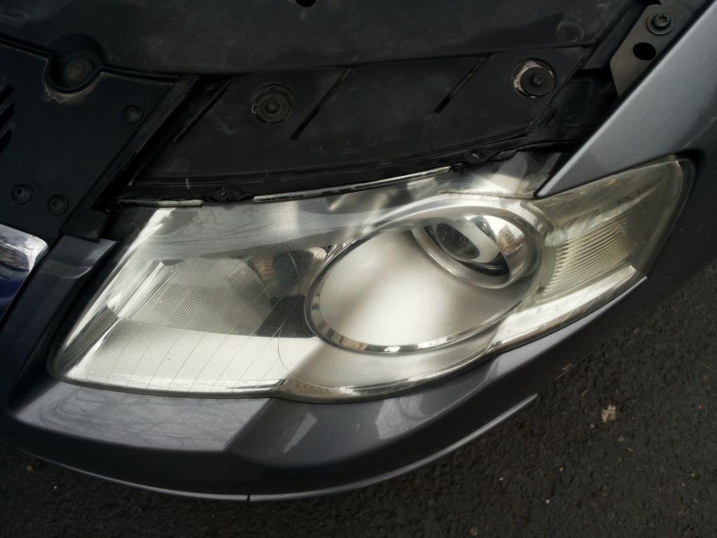

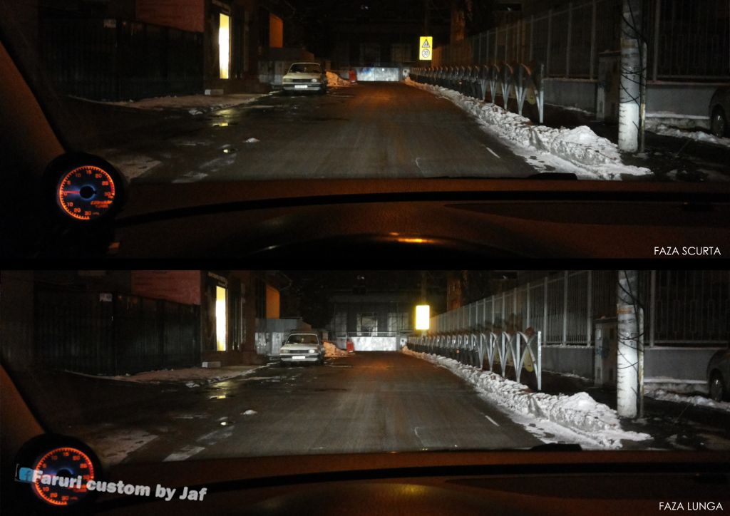

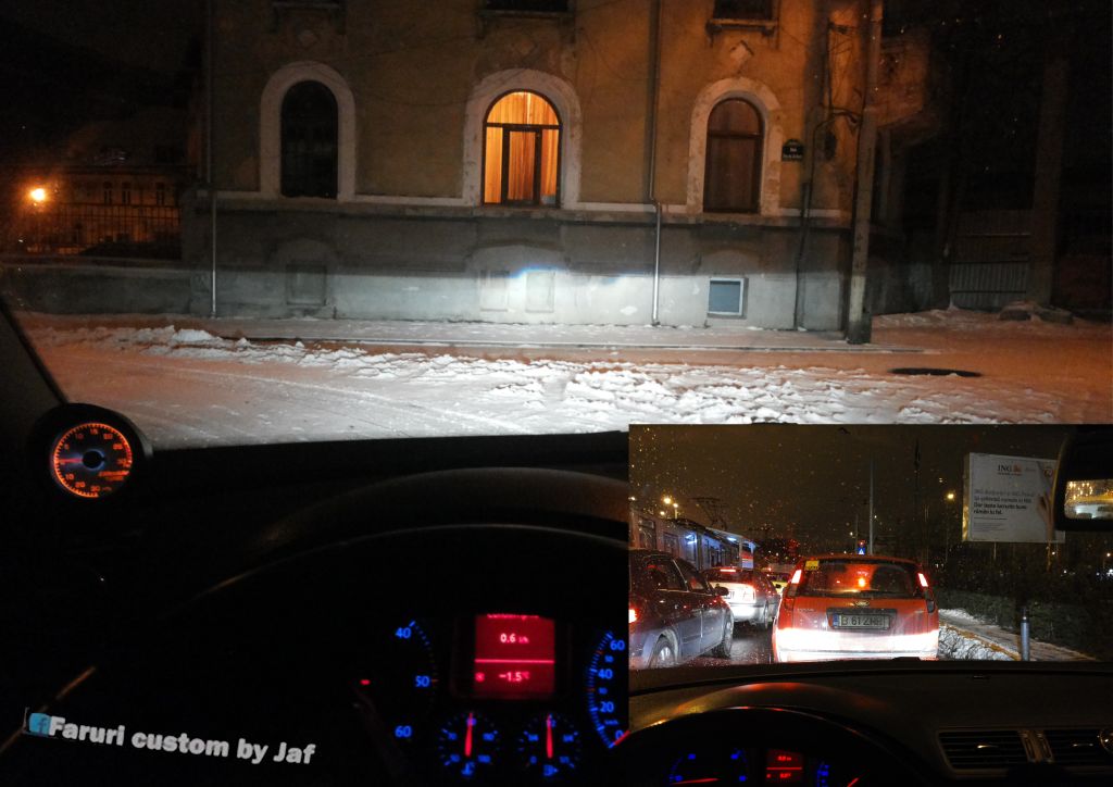

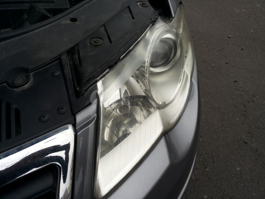

Avand xenon AM pe a mea de aproape 6 ani, am constatat cu timpul ca intensitatea luminii a inceput sa scada(desi becurile erau noi). Lupele erau deja usor "arse". Asadar, le-am inlocuit cu unele Morimoto cu becuri xenon d2s(china). Rezultatul e cam asta:
post-30164-0-90834100-1424810700_thumb.jpost-30164-0-43198100-1424810709_thumb.jpost-30164-0-65011800-1424810720_thumb.jpost-30164-0-71457600-1424810729_thumb.j
Parerea mea, in concluzie, este ca merita investitia (~800ron). Lumineaza cu mult peste ce am avut eu vreodata si peste bi-xenonul de fabrica.

Pune si cateva poze cu farul, sa vedem cum arata dupa decapsare!

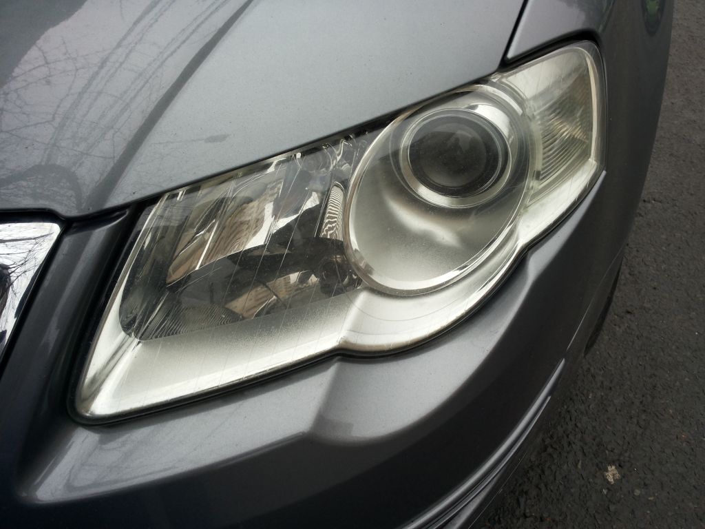

O sa revin cu poze cu farurile in sine.
