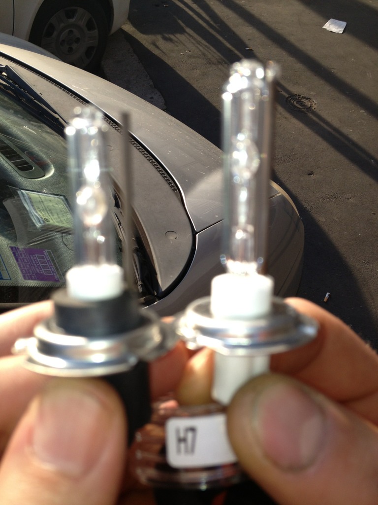

uite ce becuri iti trebuie post-114028-13962956548268_thumb.jpg cel scurt este bun sigur u ai becul lung ;) si inca ceva nea Caisa trebuia sa schimbe doar becurile te a cam aburit Cauta kit xenon terminator daca vrei ceva bun
Gata am rezolvat problema!
Tipul care imi pusese becurile nu le reglase cum trebuie in lupe.
Se pare ca farul are un suport anume in care trebuie sa stea becul :D , rezolvarea a fost la colegul tipului care imi pusese becurile prima data.
Deci atentie cum se pun in lupe becurile....
Multumesc celor care m-au ajutat.
