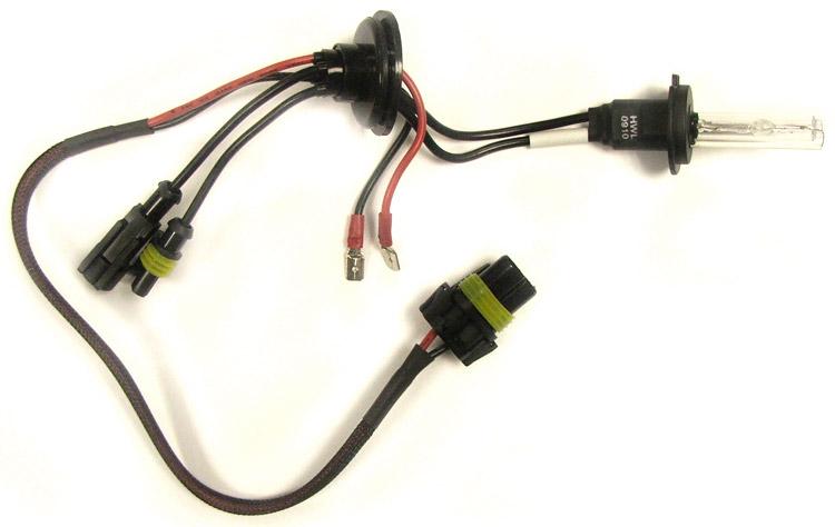

Salutare,vreau sa instalez si eu xenon AM pe care il am deja dar nu stiu ce fel de adaptor imi trebuie pentru becuri ca nu intra mufa de la becul xenon prin inelul ala metalic care il are original.Am fost la magazin sa comand acest adaptor dar si vanzatorul era cam incert de tipul de adaptor,pana la urma mi-a comandat unul care merge si la bmw.cand ajunge oricum eu ii fac proba acolo sa vad daca e bun.Rog pe cineva care si-a pus xenon AM sa imi spuna cum a procedat,as mai avea o problema cu farurile ca mi se aburesc si nu inteleg de ce.Cum ati facut voi gauri prin capacul ala din cauciuc care inchide farul si daca aveti probleme de gen sa nu mai mearga stergatoarele sau alte erori din cauza xenonului,precizez ca nu am o trompeta de instalatie sau cel putin nu chiar asa de panarama.Nu stiu daca am voie sa pun marca dar temperatura e 6500k,multumesc frumos
eu am montat pe masina mea personal ,am folosit acele mufe negre de pe masina(acelea in care sunt becurile) . le-am pilit un pic pe interior in asa fel in cat sa incapa mufele de la instalatie ,dupa care se aseaza becul in ele.de aburit cred ca se abureste din cauza neetanseitatii,trebuie avut grija si garnitura de pe kit sa se potriveasca in gaura data(ai o freza in kit).Am instalatia montata de vreo2 luni si nu am nicio problema din cele mentionate mai sus.binenteles ca nu am cumparat cea mai ieftina instalatie.de obicei pentr canbus trebuie sa aibe soclul becului din metal.nu am pus nici un fel de anulator.

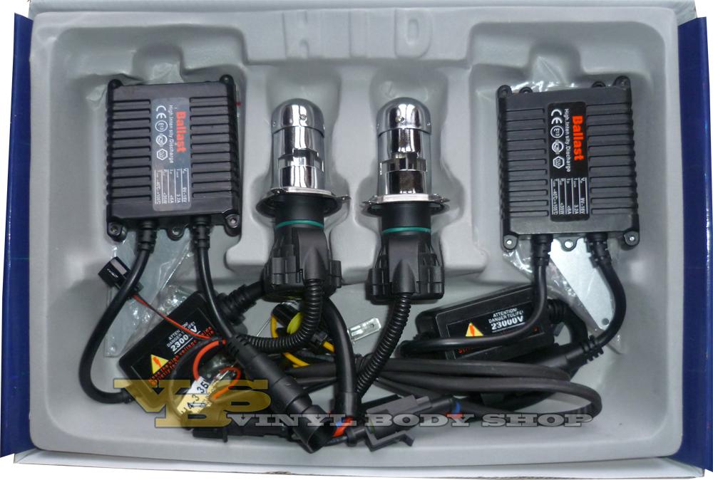

6500k?  dubios, eu miam instalat azi kitul 6000k , mi se potriveste tot, am atasate poze mai jos cu kitul complet.
Am dat gaura in capacele acelea de cauciuc folosind un pix si apasand pe ele doar.
Balasturile si anulatoarele leam pus la sugestia cuiva de dinainte sub faruri (am dat aparatorile de la roti jos)
In poza a 2a nu sunt bevurile mele dar exact asa am eu conectoarele deci nu am nevoie de nici un fel de adaptor

Firma pe care le face e sumex (RACE SPORT) si da temperatura e de 6500k sunt facute in spania ,kitul l-am avut pe mondeo vreo 2 ani si nu mi sa ars nici un bec,jeetrink cum ai pus tu becul xenon in suportul ala ca nu inteleg,dezvolta un pic.are si doua module pentru anularea erorii aici situl oficial http://en.sumex.signia.es/Performance_Accesories_-_Race_Sport/19/1775/HID_KIT_12V_35W_6500K_FOR_H7_SLIM_BALLAST/
eu tot nu am inteles cum sa positionez becul xenon in suportul original,am scos suportul ala din metal de pe suportul mare din plastic si am incercat sa mufa prin el,am reusit dar dupa nu mai puteam sa fixex becul in soclu.poate puneti niste poze sau sa imi explicati mai detaliat cum ati reusit,multumesc

De ce sa dea probleme balasturile slim?ma faceti chiar sa nu mai pun instalatia pe masina :tuktuk:  sincer nu prea imi plac modificarile astea dar chiar e de tot rasul vizibilitatea care o am acum,nu vad nimic noaptea si mai ales ca am dat 130 euri pe kitul ala si sa il tin asa...nici nu stiu ce sa zic.
Problema nu este daca balasturile sunt slim ori nu... ci cat de proasta este instalatia... daca ai ghinion si nimeresti una cu probleme - o sa iti arda TJA-urile de pe masina - din centrala, senzor lumina, motoras stergatoare
