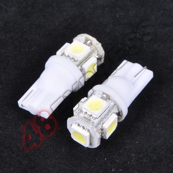

Eu vreau sa pun becurile astea:
post-59646-0-38493700-1363358990_thumb.j
Nu se desface nici-o protectie, bagi pana exact langa aripa in spatele farului prin vanul motor(deschizi capota), si cauti cu mana un capac din cauciuc mai mic, cum este la faza scurta si lunga, apuci si tragi de el. Apoi cauti firele de la soclu si tragi de ele usor sa iasa soclul afara; montezi becul si faci operatiunea inversa. O sa fie mai greu la montat la loc pentru ca tre sa bagi soclul perfect la loc sal impingi bine. Te poti ajuta sa te uiti prin fata farului cand intra soclu la loc, eu asa m-am ajutat.
Apoi despre acele leduri, daca nu sunt can-bus sar-putea sa ti le citeasca calculatorul de lumini doar 2-3 secunde apoi sa ti le stinga, crezand ca e becul ars pentru ca nu consuma cat un bec normal. Mie asa mi-a dat, si leam folosit la plafoniere...
