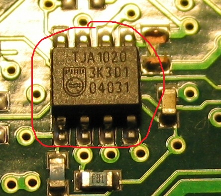

Buna, am si eu o problema destul de discutata pe acest topic. Am un Passat B6 si acum un an jumate mi-am montat XENON AM + condesatori.(becurile halogen+lupa=dezastru). Acum dupa un lung drum de 750Km pe drumurile patriei constat ca nu mai imi merg stergatoarele care pe durata drumulu nu au dat nici un semn de "oboseala". Am dat motorasul jos. Alimentarea este ok. Am observat si integratul respectiv, care am inteles ca se arde de la instalatia de xenon. Acum, cum pot rezolva problema? Ce anume trebuie inlocuit? O piesa anume de pe integrat? Tot integratul?Pe Tester mi-a dat eroare si senzorul de ploaie. S-a parlit partea electrica si din el? vreo solutie in TIMISOARA? Tin sa metionez ca am mers cu faza scurta aprinsa toti cei 700km(cu mici pauze) iar 450km am avut aprinse si proiectoarele (cu lupa) la randul lor cu XENON AM(am prins ceata+ploaie). Multumesc anticipat.
iti atasez o fotografie cu o placa de motoras de le golf V, sa imi spui daca piesa incercuita se regaseste si la tine pentru ca la GolfV xenoanele ard fix integratul acesta,TJA 1020
post-11532-0-48636300-1323627952_thumb.j
Ala e integratul care se duce.
0. probeaza motorasul tau pe alta masina.
1. da jos "csenoanele"
2, cumpara 3 TJA 1020
3. Schimba integratele pea rand, de la : motoras stergatoare, centrala electrica, senzor de ploaie si verifica, dupa fiecare schimbare de integrat, daca functioneaza. poate celelalte au scapoat si nu e nevoie sa fie schimbate.
buna, am un passat b6 2006, am montat xenon AM pe el, si nu mi-au mai mers stergatoarele, si lumina din interior, am schimbat acele 3 TJA -uri, si la fel , nimic, am sters erorile din vag, dar reapar la scanare. Ma poate ajuta cineva? am mai vb pe alt forum si trebuie sa incerc motorasul la alta masina, dar intrebarea mea e de ce nu merg nici luminile din interior?

am patit si eu la fel la masina mea........un mare meserias mia spus ca nu trebuie anulatoare de erori si am mers 5 min cu ele si poc am dat 4 mil pe alt motoras de la dezmembrari am pus anulatoare si de un an jumatate nu am mai avut nici o problema.cauta la dezmembrari ca prob cu acel TJA este ca nu la toti a mers dupa ce lau schimbat.stima

salut, am cumparat alt motoras, si mergeeee....am din nou stergatoare :)
