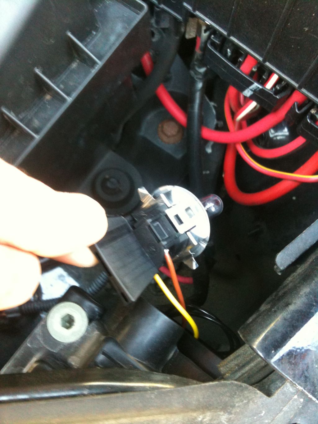

salut, vreau sa montez un kit xenon aftermarket pe masina, dar nu stiu cum sa montez becul si asta pentru ca in spatele farului cand scot becul am un fel de adaptoare, o sa atasez 2-3poze daca a mai intalnit cineva problema asta sa imi zica si mie cum le montez (sa imi spuna ceva pasi in montarea lui)
am vorbit cu cel de la care am cumparat xenon-ul si mi`a spus ca la passat (modelul cum am eu din 2007) nu trebuie nici un fel de adaptor si se monteaza normal...
astept parerile voastrea
nu a mai intalnit nimeni aceeasi problema care o am si eu pe passat???:D
Ba da o intalnesc eu destul de des dar nu inteleg de ce nu apelezi la cineva care cu asta se ocupa. In principiu este chiar foarte simplu, fluturele ala de plastic se detaseaza de conectorul de alimentare din care se scoate becul si ramai cu tablita aia de fixare in mana. Prin gaura tablitei se trec toate cele 4 fire care vin pe bec impreuna cu burduful aferent, se pune becul in tablita si se prinde in far.
Atentie, chiar daca pare tablita vine doar intr-o singura pozitie iar trecerea firelor implica scoaterea mufei de alimentare a balastului care nu incape prin gaura tablitei.

salutare!am avut si eu problema asta insa eu am alfel de adaptoare.ideea este ca acele mufe de la xenon nu trec printre adaptor si nu poti monta kit-ul,nu?eu am taiat firele dintr-o parte si am montat asfel kit-ul.la tine s-ar putea sa fie nevoie de un adaptaor ceva.
poti cauta in paginile topicului pozele puse de mine cu soclul becului sa vezi daca ai la fel.
bafta!
eug, te asigur eu ca nu este necesar taierea firelor.
Nu fi asa sigur, sunt faruri valeo OEM la care nu poti baga becul H7 prin acea flansa de tabla.
daca ai putea sa faci un video ar fi de mare folos...
cred ca la mine e acel far :grrrrrr:
Cu acea flansa de care vorbesti.
Confirm spusele lui Al Bundy. Pe mine m-a ajutat cu montajul si au trebuit taiate firele. Asa e se pare la farurile Valeo.
Stiu ca facusem poze atunci la montaj. sa vad daca le mai am.
am rezolvat si eu problema la passat-ul meu, nu trebuie taiate firele, cel putin la mine nu ar fi trebuit taiate...
dupa ce da`ti jos capacul din spatele farului (cel din cauciuc), si scoate`ti becul, da`ti jos becul si mufa din plastic, dupa o sa ramaneti doar cu acea bucata de tablita prin care trebuie sa treaca becul, pana aici totul ok...
becul de xenon are acea bucata de cauciuc prin care trec 4 fire, 2 sunt de la bec si celelante 2 sunt de la balast, scoateti firele de la balast (sunt cele cu + si - ) trageti de iele ca ies usor prin acea bucata de cauciuc, dupa care cele 2 mufe de la bec cele rotunde si bucata aia de cauciuc trec foarte usor prin acea tablita de la bec, si tablita ajunge in spatele becului, dupa o sa aveti o mica distractie la montat becul la loc (eu am indoit un pic acele varfuri de la tablita ca sa intre mai usor)...
acum acele 2 fire cu + si - puteti sa le treceti inapoi la locul lor prin acea bucata de cauciuc, dupa da`ti o gaura in capac, montati mufele, prinde`ti balastul si it`s done...
sper sa nu fii omis nimic..
