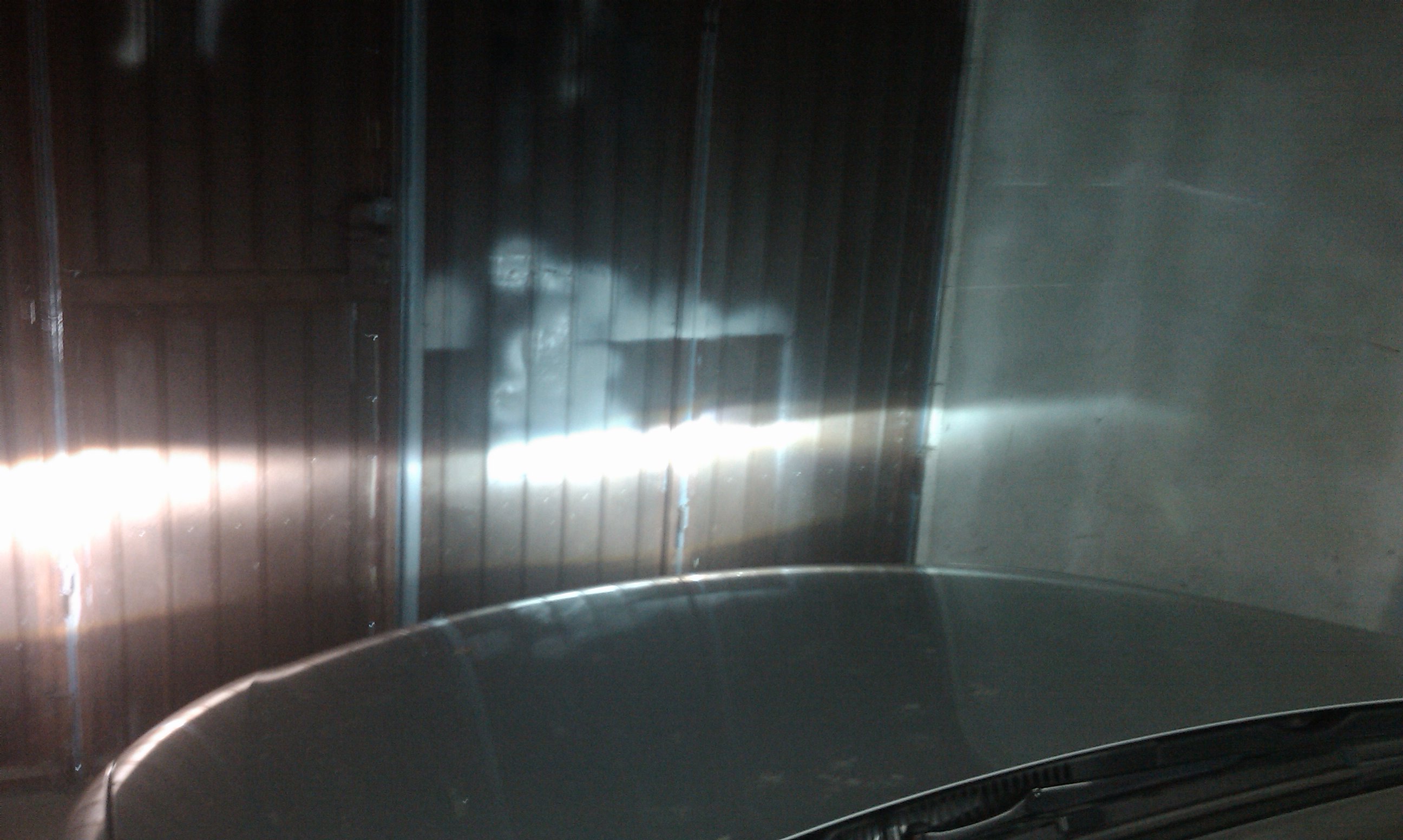

Astazi am schimbat unul din becurile care imi facea probeleme.Becul vechi avea baza din metal iar cel nou din plastic fapt pentru care a trebuit sa pilesc marginea.Singura problema este ca mi se pare ca becul nou face mai putina lumina decat cel vechi plus ca disperseaza diferit in lateral.Mentionez ca becul vechi este cel din stanga.Cumva din cauza pilirii marginii becul sa nu lumineze cum trebuie in lateral ?
Tocmai pentru a se evita aceste "probleme" este recomandat ca becurile xenon sa se schimbe impreuna!
Daca le schimbai pe amandoua, in acelasi timp, nu mai aveai aceasta "problema"
Si eu am pilit acea buza pentru ca nu clipsa bine insa le-am schimbat pe amandoua :) deci nu am avut cu ce sa le compar :P
Cel mai bine, verifica daca s-a sclipsat bine becul, daca este bine clipsat, nu are ce problema sa aibe, cel putin nu din pct de vedere al pozitionarii!
Modificat de D@ny
Am luat ambele becuri dar cel nou are luminozitate mult mai slaba decat cel vechi.Lumina nu este uniforma ca la cel vechi.De asta nu l-am schimbat si pe celalalt.
Modificat de TheOne06
Pai .. monteaza si celalat bec si vezi daca mai sunt diferente. Daca nu mai sunt diferente este clar, becurile sunt de calitate mai proasta decat cele pe care le inlocuiesti si asa lumineaza ele!
Daca becul nou, cel din dreapta, va lumina ok atunci ori nu ai montat corect becul din stanga, ori are un defect.
