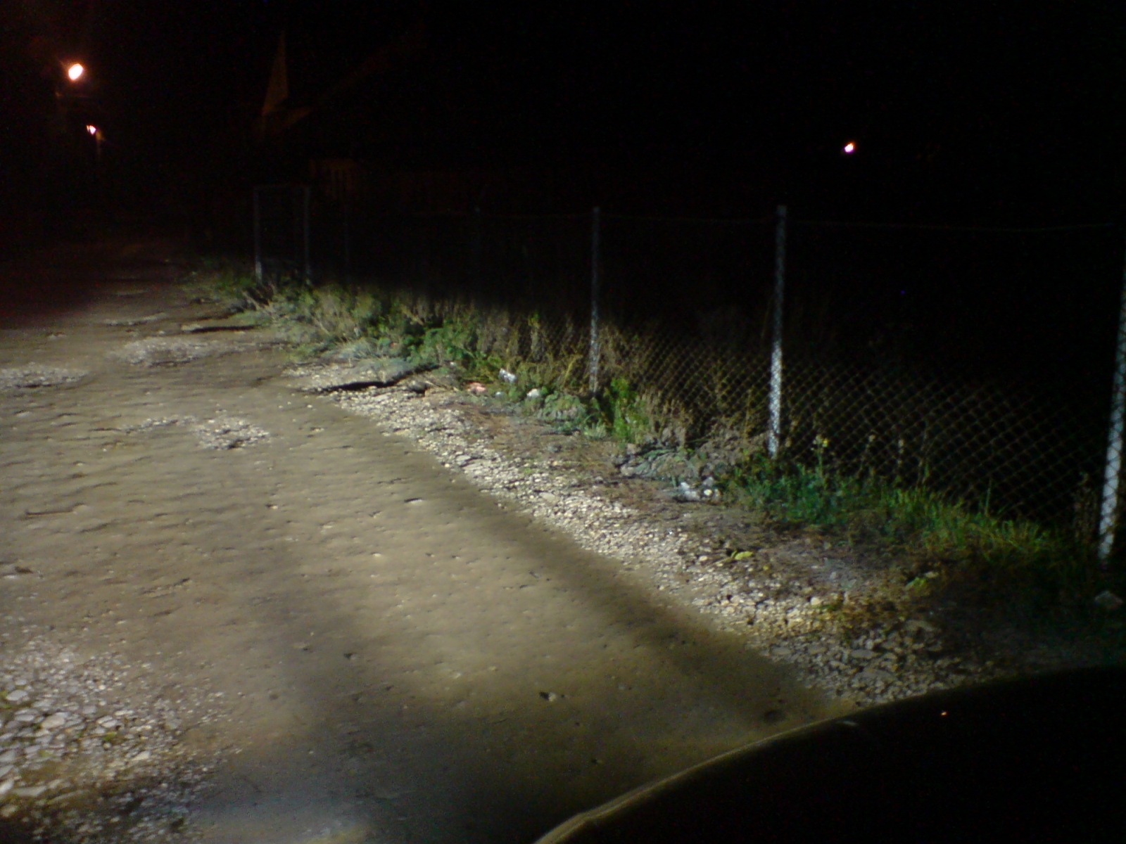

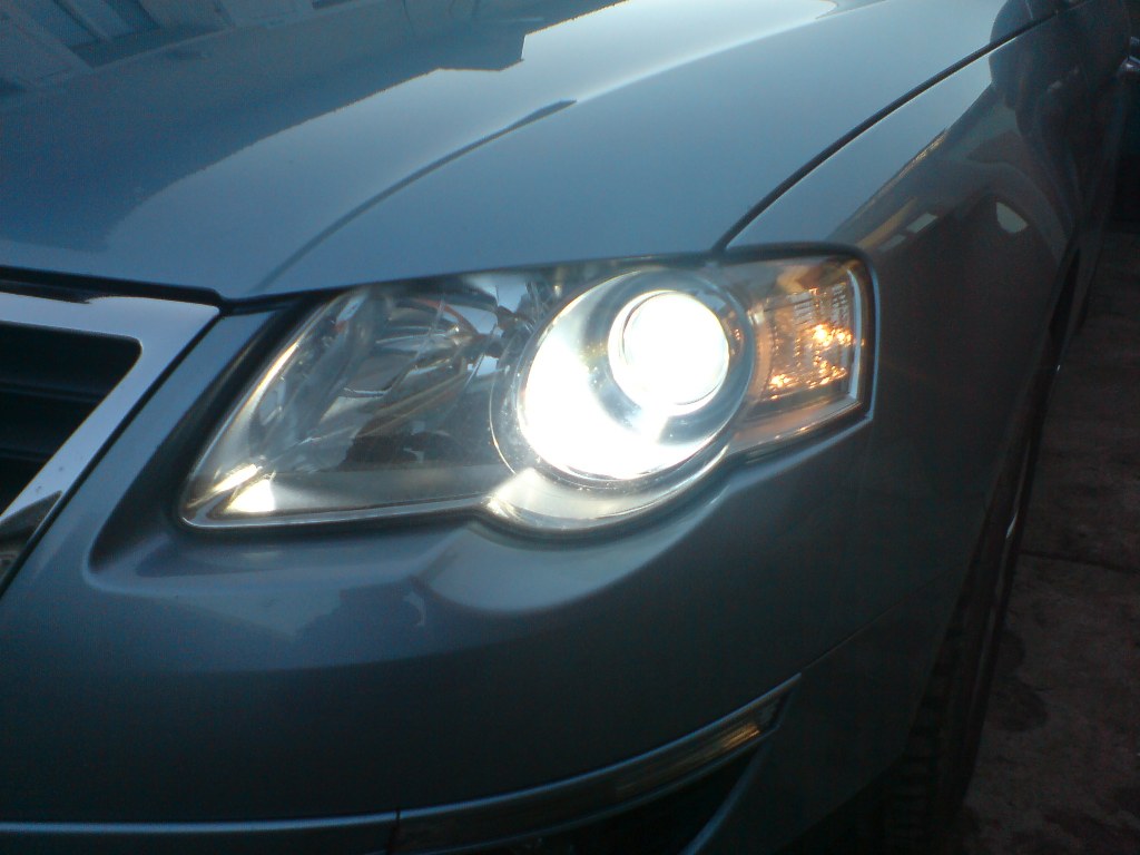

Buna ziua! Am montat si eu de curand un kit xenon am de 35w si 5000k, nu imi da eroare de bec ars, dar cand merg cu faza lunga mai mult mi se stinge, pe rand, faza scurta si imi apare martorul de bec ars in bord. A mai patit cineva asa? De unde stie calculatorul cand se arde un bec, in functie de consum?
Am calculat eu si mi-a dat ca un bec cu halogen de 55w consuma cam 2 A. Pe balast scrie 7A...sa fie consumul prea mare pe instalatie cand sunt pornite ambele faze?

Adi vw foloseste acele module de anulare eroare bec ars ( sau condensatori ) si nu o sa mai ai probleme cu stingerea xenonului
Eu nu am condensatori ci acele module, folosesc intalatia xenon ( made in china - pret 300 ron ) de un an si jumatate si nu am probleme
De curand am observat ca becurile si-au cam pierdut din intensitate si o sa le schimb cu unele de 4300 K
Un prieten mi-a zis ca acele module nu numai ca anuleaza eroarea de bec ars, ci si maresc durata de viata a xenonului ( tind sa cred ca asa este )
" Am calculat eu si mi-a dat ca un bec cu halogen de 55w consuma cam 2 A. Pe balast scrie 7A..." - asta e consumul la aprindere, cel normal este cam 3,5 A
Oricum instalatia masinii rezista fara probleme ( si aici ma refer in princiopal la sigurante )
Asteptam pareri dupa ce vei pune acele module.
Numai bine
Cand am luat xenonul am intrebat daca nu dau eroare. Intradevar nu dau, doar ca at cand sunt ambele faze aprinse calculatorul simte ceva. O sa incerc cu niste condensatori sa vad
@adi vw Si eu am patit la fel ,am pus condesatori doar pe faza scurta,cand dadeam flash/blitz ramanea fara lunga aprinsa si scurta se stingea si nu se mai aprindea pana am pus condensatori si pe faza lunga.
Sa nu uitam ca condensatoarele protejeaza si ballasturile.....
