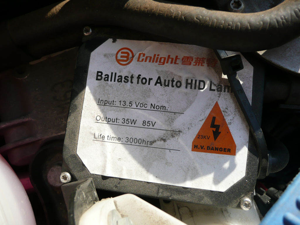

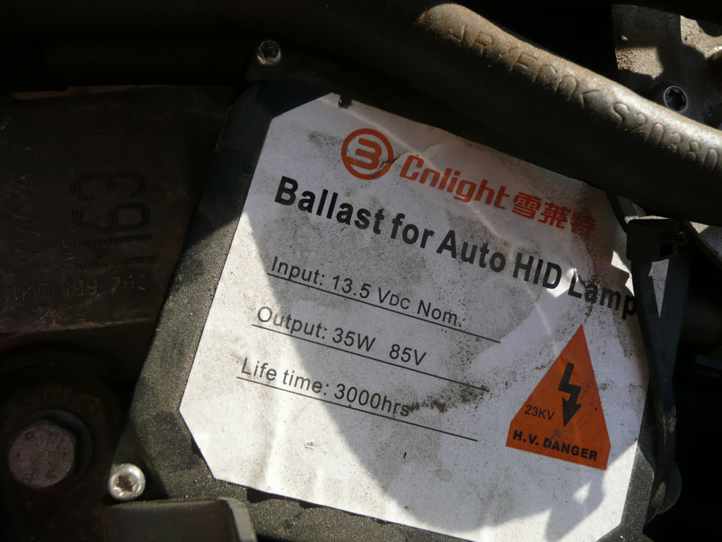

Kit-ul e de 35w, deci nu stiu de unde ar putea sa apara problema. Sunt foarte multumit de cum lumineaza atunci cand merge ok, problema e atunci cand se aprinde doar un far. Am atasat niste poze cu balastrurile. Poate e cineva care se pricepe si a mai vazut balasturi de genu.

@dark_master: daca tot zici ca ai garantie la pachet si ca cei de la reprezentanta ti-l schimba gratis de fiecare data cand sunt probleme, eu zic sa mergi la ei si sa le ceri sa iti schimbat tura asta tot kit-ul, cu unu de la acelasi producator, dar alta versiune/marca, poate asa scapi de eroare...
Sau sa-ti caute unu de la producatorul respectiv, dar care sa aiba balasturi digitale cum bine zice colegul florin r.
Nu stiu de ce am impresia ca cei de la reprezentanta iti "alterneaza" pe masina doar 2 kit-uri, adica ti-ai pus pe primul si ai probleme, ai revenit ti-a pus altu, iar ai probleme, cand ai revenit iar, defapt nu ti-a pus altu' nou, ci tot pe cel care l-ai avut montat prima data... si tot asa :rolleyes:
Mi se pare aiurea sa iti monteze 10 kit-uri si toate sa-ti mearga bine doar 2 - 3 zile :blink:

Acel modul se pun inaintea ballastului ( vine cu mufe asa ca e foarte simplu de instalat )
Incerc sa pun din nou link-ul, sper ca sa mearga.
http://www.auto100.ro/category.php?parent=110
Acum e ok linkul. Kit-ul e de 35w, oare chiar am nevoie de acele module de anulare eroare de bec ars(nu am nici o eroare de bec ars la masina)? Pana una alta am programat o vizita la delaer. Joi dimineata las masina si pe dupamasa sper sa fie gata. Daca nu rezolva problema cu kit-ul renunt la el si ma reorientez la un alt kit. Revin joi cu detalii :).
Sunt doua variante: ori iti cumperi un nou kitt xenon cu ballast de generatie mai noua si nu o sa dea eroare de bec ars la bord, ori cumperi acele module de anulare eroare bec ars.
Eu folosesc un kitt de generatie putin mai veche si care fara acele module imi da eroare de bec ars.
Nu l-am schimbat pe motivul ca becurile ajung la intensitate maxima foarte repede ( max 5 sec ) si nu am probleme cu el

Revin si eu cu date legate de problema mea. Am fost la dealer si am fost de acord cu totii ca cel mai bine e scoaterea kit-ului de xenon si revenirea la ilumintaul din fabrica. Ce-i drept mi se pare putin mai slaba lumina acum, dar nu destul cat sa imi para asa rau dupa xenon(mai ales la cate probleme am avut cu el). Bine ca acum imi merg ambele faruri cum trebuie :unsure:. Mersi de sfaturi.

Din cate am mai citit, problema vine de la balasturi. Daca sunt de generatie veche si implicit mai ieftine dau eroare si trebuie modul de anulare sau condensator. Daca sunt cu microprocesor in ele, cica nu dau eroare. Eu inca nu mi-am luat, dar cand o sa iau de 55w si 6000 k o sa revin cu amanunte. In legatura cu motorasul de la stergatoare cunoscatorii (cei care vand) spun ca la Passat nu au avut nici un fel de probleme, doar la Peugeot 407.

Din cauza ca nu detecteaza consum ti le stinge. Abia cand ajung la 70-80% creste consumul si-ti raman aprinse. Niste adaptoare de eroare ar fi solutia pentru ca contin rezistente sau instalatie separata cu releu si siguranta.
