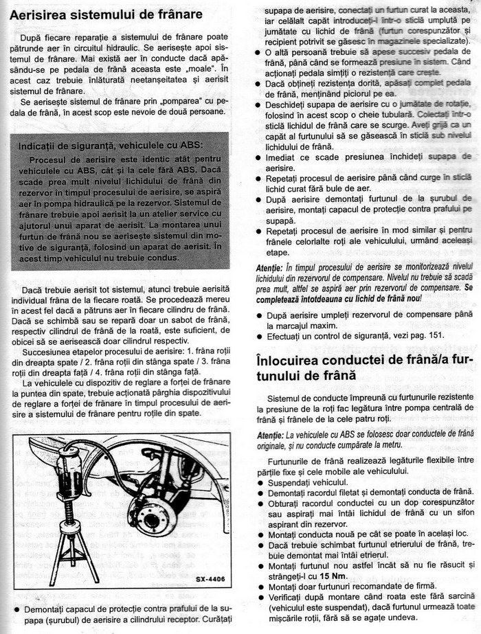

Doresc si eu sa imi schimb lichidul de frana, cati litrii imi trebuie pentru un schimb complet? Cat costa operatia intr-un service mai destept, daca a fost cineva?
1 litru pentru schimb complet + aerisirea obligatorie !
Eu am citit la Autodata ca ar intra 2l!
Stie cineva sigur cat intra?
Si o mica descriere a procedurii de aerisire.
Lichidul de frana DOT 4 se diferentiaza de DOT 3 prin diferenta de temperatura la care fierbe, sunt pe baza de glycol, care este higroscopic si absoarbe apa din umiditatea din aer, condens, etc, absorbind apa ii scade punctul de fierbere, iar asta dauneaza tuturor componentelor de cauciuc (garnituri, oringuri) din etrieri, pompa de frana, etc. La o frana prelungita discurile , etrierele se incing si daca lichidul are punctul de fierbere scazut poate sa deterioreze garniturile, iar acestea sa nu mai asigure presiunea necesara pentru a efectua franarea........restul e ...de inchipuit.
Modificat de GBI
Din ce am citit aici ziceti ca intra 1 l. Pe toate programele/site-urile scrie ca intra 2 litrii.
intra sub 1L. Daca faci aerisirea cum trebuie ajunge un bidon de 1L
