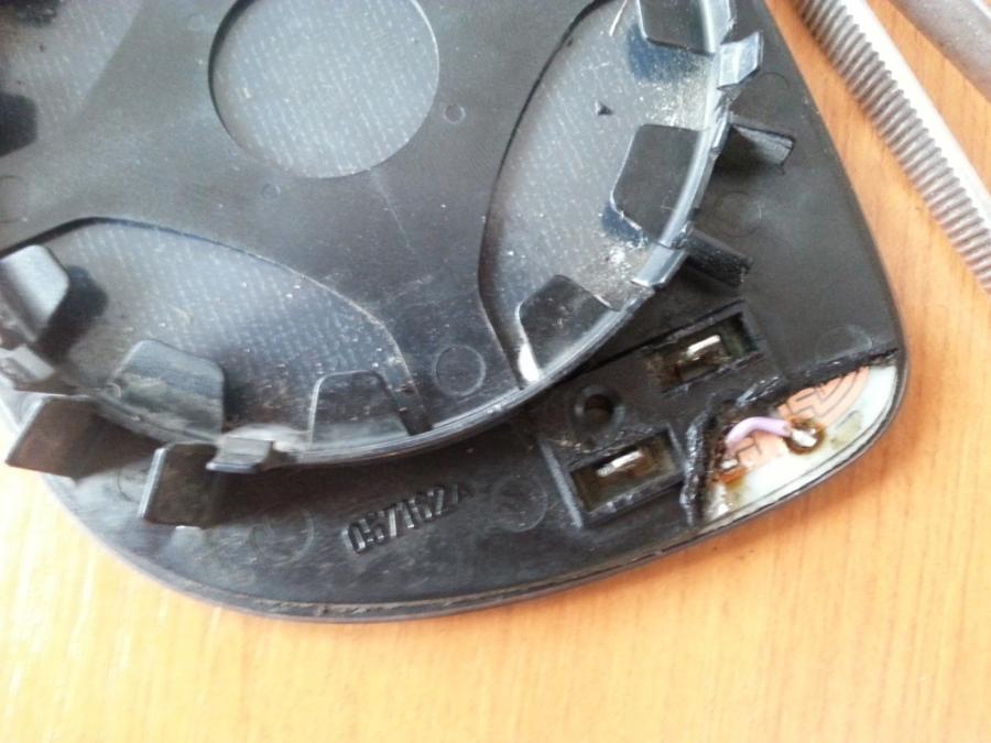

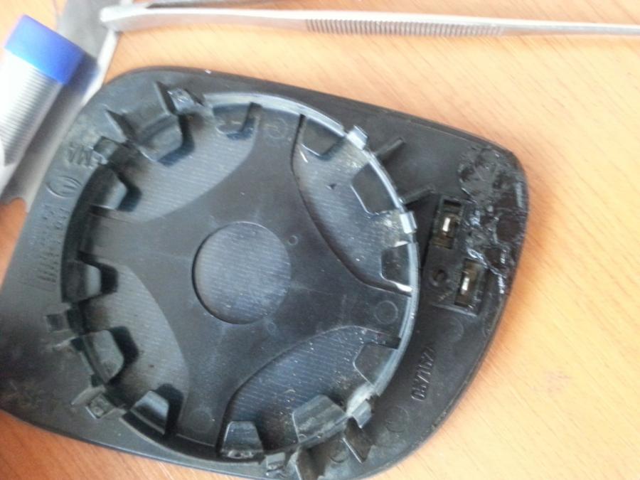

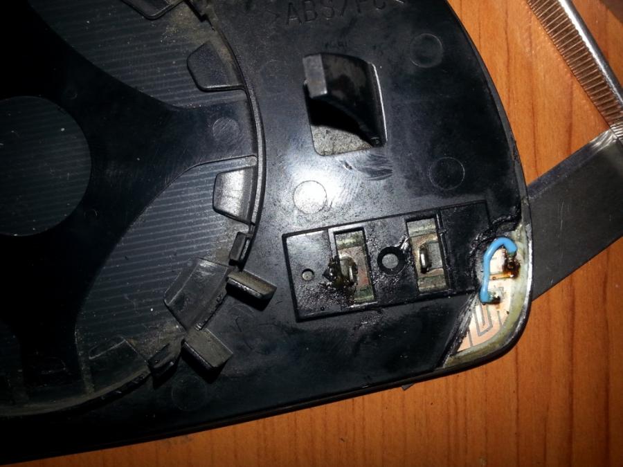

Am si eu o problema cu oglinzile . Au functionat, dar de ceva timp, undeva pe drum, s-au stricat . Intr-o zi, nins, geata e oglinzi, pornesc incalzirea dar nimic, reci bocna . Am verificat sigurante etc , totul pare ok . Am verificat firele in oglinda, la fel, sunt intacte . Activez functia cu butonul dezaburire luneta + pozitia 0 la reglaj. Intentionez sa cumpar oglinzi de la dezmembrari si sa schimb sticla, poate cine stie . Am auzit ca se mai duc rezistentele alea care incalzesc oglinda, ceva gen cum se duc si firele de la incalzirea in scaune .
Ceva idei ?

Poate gasesti,tot moarte,asta e boala lor dupa ce îmbătrânesc.
Le poți remedia daca ai skillurile necesare
