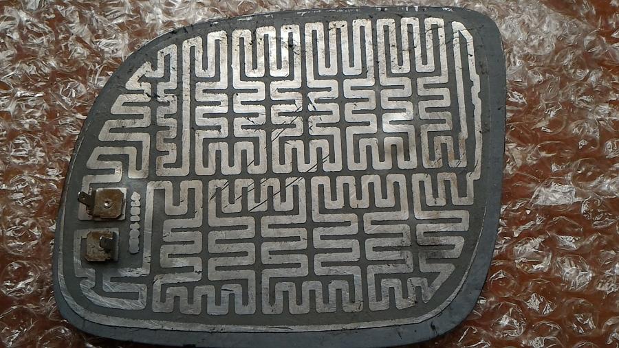

Aha, Florin dar acum cu asta care o am si care e buna  nu e crapata dar nu-i merge incalzirea ce pot face, cum pot sa o verific sa vad daca nu e dusa acea resistenta?
o verifici cu multimetru, ii masori rezistenta
Dah.. am fost si am verificat-o, nu trece nimic prin ea.. deci tre sa desfac partea din plastic sa ajung la rezistenta.. da nu sunt sigur sa desfac toata sau sa rup o bucata si sa le unesc cum a facut si  mihai_mihai ?...
Am dezlipit partea din plastic.. am zgariato putin oare e de rau? :o  care parti sa le conectez/lipesc ?

la mine te referi? daca da, oglinda, mai exact încălzirea ei a fost reparata, nu s-a reparat singura in nici un caz.
13 hours ago, aditzu' said:
Eu tot nu inteleg ce s-a reparat acolo.
Ce nu se intelege? Cand nu se mai incalzeste, pe oglinda este intrerupt traseul. In poza lui marius se vede traseul intrerupt suntat/cositorit.
