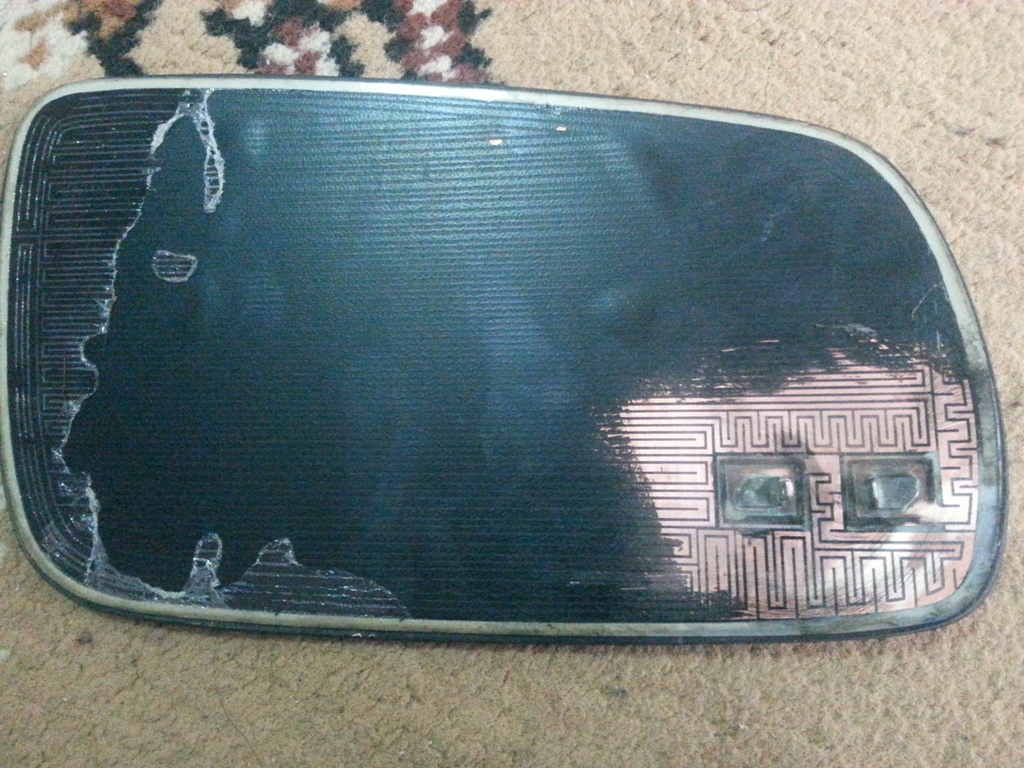

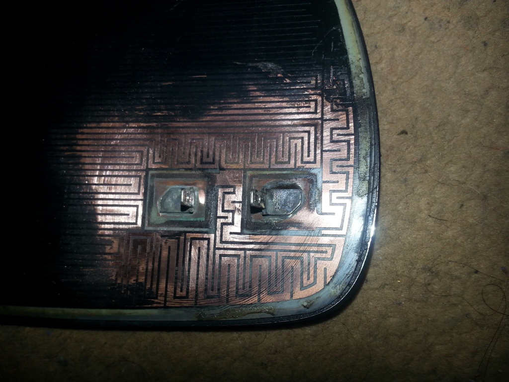

e obosita, eu asa am reparat-o. Trebuie sa ai 2-3ohmi.
La chestia asta nu m-am uitat. Sa vad daca e intrerupt/impuscat circuitu' pe undeva... MS! Clorura ferica ai folosit ca sa indepartezi "negreala" aia? Pozele sunt doar pentru oglinda din dreapta?
marius1982.11
sunt pentru ambele.
Cu alcool tehnic se ia negreata. Nu e puscat circuitul. el defapt nu se intalneste nicaieri, ci negreata se incalzeste si e pe post de termostat, dar in timp isi pierde proprieratile electrice.
Aha. Credeam ca era circuitu' intrerupt pe undeva ca vad ca ai facut strap acolo. O s-o dau din nou jos si sper s-o rezolv.
si dupa ce ai refacut circuitul unde ai curatat acea substanta neagra ce ai pus in loc?
marius1982.11
nimic, evident :D. Am facut strap ca sa inchid circuitul.
si acum se incalzeste bine? ca si eu am o buba cu oglinda pasagerului:)
marius1982.11
Impecabil, atat ca nu mai sunt termostatate, insa nu am sesizat nici o problema cu asta.

salut, ce ar putea avea oglinda din stanga, nu se mai incalzeste, tensiune pe fire am, oglinda de pe dreapta se incalzeste daca o pun in locul celei de pe stanga, deci pe electric nu cred ca este nimic...! circuitele incalzitii am vazut ca nu sunt intrerupte...erau putin corodate in zona papucilor...dar nu sunt intrerupte! rezistenta are 974 ohmi!
post-129135-0-98220300-1411979770_thumb.
post-129135-0-79323900-1411979774_thumb.
e stricata..... trebuie inlocuita - poti cumpara una after-market, costa in jurul la 50 lei.
