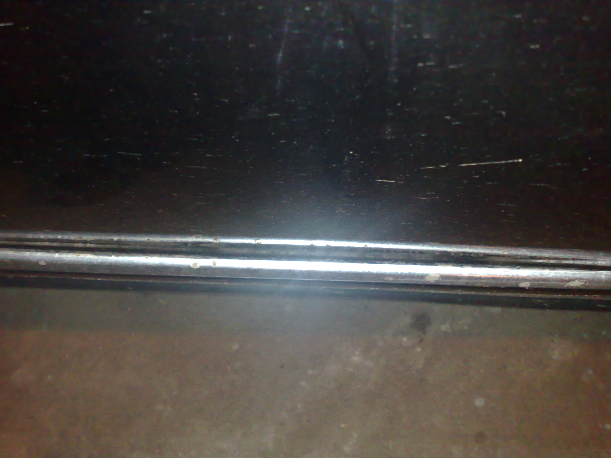

am si eu problema asta...legata de bandou.
E julit....si e urat. As vrea sa`l rezolv ori cu vopsire ori cu schimbare. Intrebarea la mine: e pe bucati sau trebuie schimbat tot bandoul fata ?
La mine e julit 3-5 cm stanga fata :
aici si aici
pentru orice indrumare....multumiri.
Alex.
Parerea mea, ca nu merita inlocuit pentru atata. Oricum, noul bandou trebuie revopsit si tot acolo esti
doar ca ai mai dat bani pe el.
Cu o chituire usoara si vopsire, iese bine. Nu se mai vede nimic. Eu asa as face. :)
Iar bandoul in sine e pe bucati. Unul e in stanga, altul e in dreapta.
