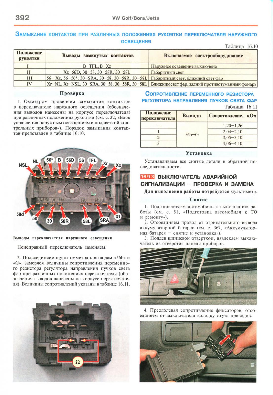

Salutare,intampin aceeasi problema cu releul de semnalizare;pun semnal stanga sau dreapta ori apas butonul de avarii merge doua trei clicuri si apoi se opreste.am scos butonul de la avarii(cel cu triunghi rosu)dar mai departe m-am blocat.pun o poza poate stie cineva cum reusesc sa scot releul,post-64613-0-46649800-1411381615_thumb.jca eu n-am nici cea mai vaga idee.mentionez ca am incercat cu o surubelnita fina deasupra unde se vede locasul ala mic si pe lateral cu doua pensete dar parca e lipit,nu vrea deloc sa iasa!
Multumesc Cata,dar cele prezentate de tine sunt operatiuni de introducere ...nu ma ajuta,nu pot sa ajung la clemele care sunt pe lateralele releului sa le comprim si sa iasa din locas cu totul.Altcineva daca poate sa ma ajute!!
Scoate butoanele din laterala lui, si cu 2 sarme indoite la 90 grade tragi de el in afara.
