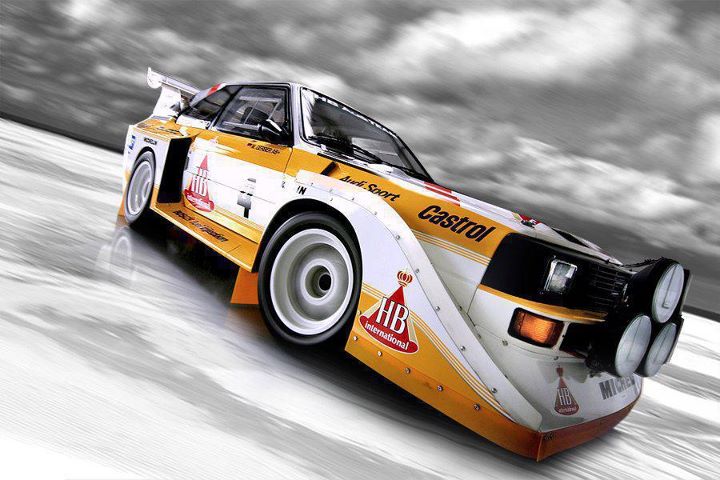

Bebe, sa nu exageram, eu pun cateva piese simpatice si atat, nu imi fac masina strict de curse. Ceva in genul asta mi-ar placea sa iasa de exemplu >
Uploaded with ImageShack.us
N-am apucat sa citesc tot, abia apuc sa ma uit cate 2 minute pe forum. Capota asta de la Scirocco arata tare bine.
Modificat de GtSport
Asa am zis si eu da magarii nu vor sa o vanda decat in state si pentru 2500$. Adauga transport si taxe si cred ca vinzi casa sa o iei !

Iti dai seama ca daca n-as mai tine cont de estetica si as merge pe aplicarea de piese cu nituri vizibile peste caroseria actuala, n-ar fi greu sa fac asa ceva. Eu stiu ce e de facut doar ca nu vreau sa compromit complet estetica masinii si sa o fac cvasi-inutilizabila pe strada ! Scirocco ala pe de alta parte e destul de agresiv aerodinamic (nu la nivelul lui Audi quattro totusi) si arata si foarte bine !

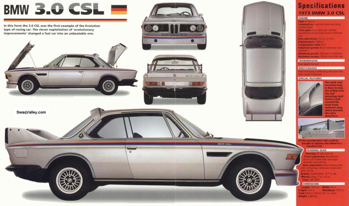

Bebe, ca sa-ti permiti sa tii atatea eleroane pe masina, trebuie sa ai o putere enorma pentru a invinge coeficientul de drag enorm. Probabil discutam de 5-600CP minim ! Rave, eu zic ca-s un lucru rau :) ...dac se gasesc unii care sa le puna si pe Porsche nu inseamna neaparat ca trebuie sa-mi placa si mie :) kadettro, nu stiu cata aerodinamica avea acel BMW dar nu neaparat era ceva impresionant. Garda de sol pare destul de mare si cu tot air-dam-ul ala pare ca trece destul de mult aer pe sub masina ! Din ce am citit eu pe niste grafice, garda la sol optima pentru aparitia ''ground effect'' este de 0.02 din lungimea masinii. Asta inseamna 0.02 x 4.2m = cam 8.4cm. N-am masurat inca garda pe care o am acum dar probabil ca este 15-20cm (chiar o sa masor ca sunt curios) !
