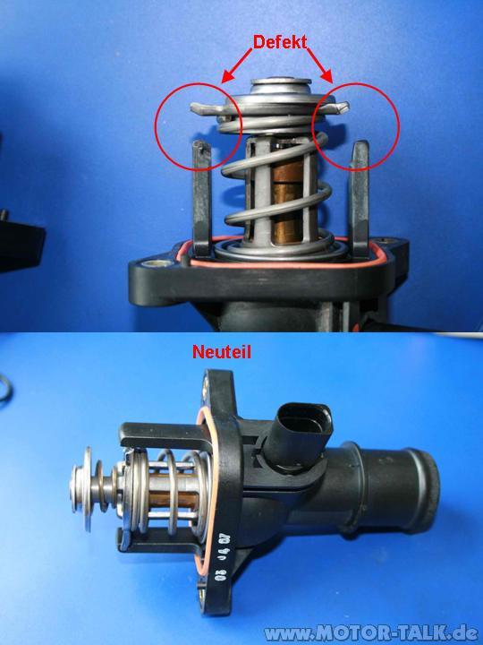

Unde este MAP cooling thermostat la un seat altea 2.0 fsi?
tot i-mi da eroarea:
17700 - Map Controlled Engine Cooling Thermostat (F265): Open Circuit
P1292 - 004 - No Signal/Communication - Intermittent
Cumva undeva sub vasul de expansiune pe motor ?
@ nvp playboy
Ai probleme de temperatura? Ar putea fi termostatul dar poate fi doar un stecker ce nu face bine contact. Ce iti dau acum sper sa fie pe intelesul tau si sa-ti fie de ajutor :
http://www.motor-talk.de/forum/aktion/Atta...chmentId=388614 (sus arata un termostat defect ce la diagnoza dadea aceleasi cod ca la tine, 17700 iar jos este un termostat nou, se vede clar cum trebuie sa stea)
http://forums.vwvortex.com/zerothread?id=2993477 (imagini pt. ati face o idee)
http://www.roelz.be/ssp/ssp_267_2_de.pdf (la pag. 6, 9, 10, 18 si 19 vezi unde sta termostatul F265)
http://wiki.ross-tech.com/index.php/17700/P1292/004754 (ce poate fi si ce trebuie verificat)
http://www.mk5gli.com/downloads/2.0t.pdf (descrierea unui motor 2.o FSI dar turbo)
Mai mult si mai explicit nu gasesc nici eu.
