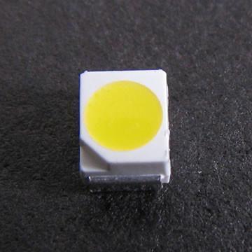

Salut,am si eu o mica intrebare legata de becuri de pe golf 5. Am achizitionat acum vreo 3 luni stopuri aftermarket pe led,firma cred ca o cunoasteti cu toti, si am avut surpriza acum 2 zile sa observ ca am 3 leduri arse la semnalizare, si nu stiu ce fel de leduri sunt ca sa le pot inlocui.Daca mai a avut cineva problema asta si stie despre ce e vorba ..sunt ochi si "urechi" :D multumesc anticipat
totusi ai putea sa ne spui ce fel de stopuri sunt, eventual si niste poze :)
