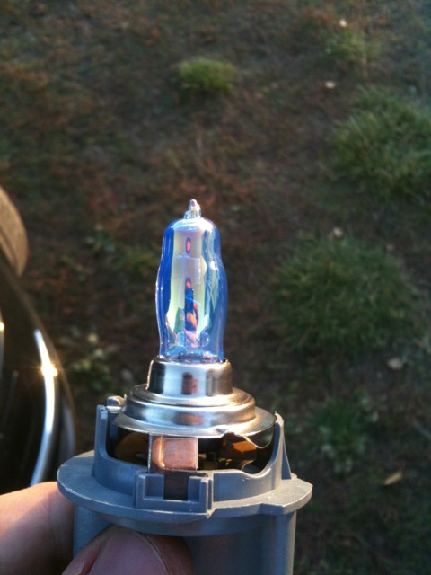

Va salut!
Ca sa nu mai pateasca si altii ca mine, va recomand ce becuri sa NU puneti pe masinile voastre. Initial am cumparat un set de becuri faza scurta Philips Xtream Power care erau ceva mai bune decat cele de pe masina si am zis ca se poate si mai 'bine' , asa ca am luat de la un coleg de pe forum niste becuri 'xenon like' ...dupa vreo 5-6 luni de utilizare, am constatat ca mi s-au albicit/matuit farurile iar astazi m-am hotarat sa dau becurile (chinezariile) jos si puteti vedea in poza atasata ce s-a intamplat cu ele. Acum am revenit la Xtream Power si ce-i drept sunt mult mai galbui decat porcariile pe care le-am avut pana azi, dar stau linistit ca nu-mi 'iau foc' farurile.
Asa ca patit fiind, eu recomand sa lasati becurile originale pe masina, ori sa mergeti pe ceva de firma, gen Philips, dar sa nu va asteptati la miracole.
Acestea sunt 'baloanele' incandescente demontate azi de pe masina:

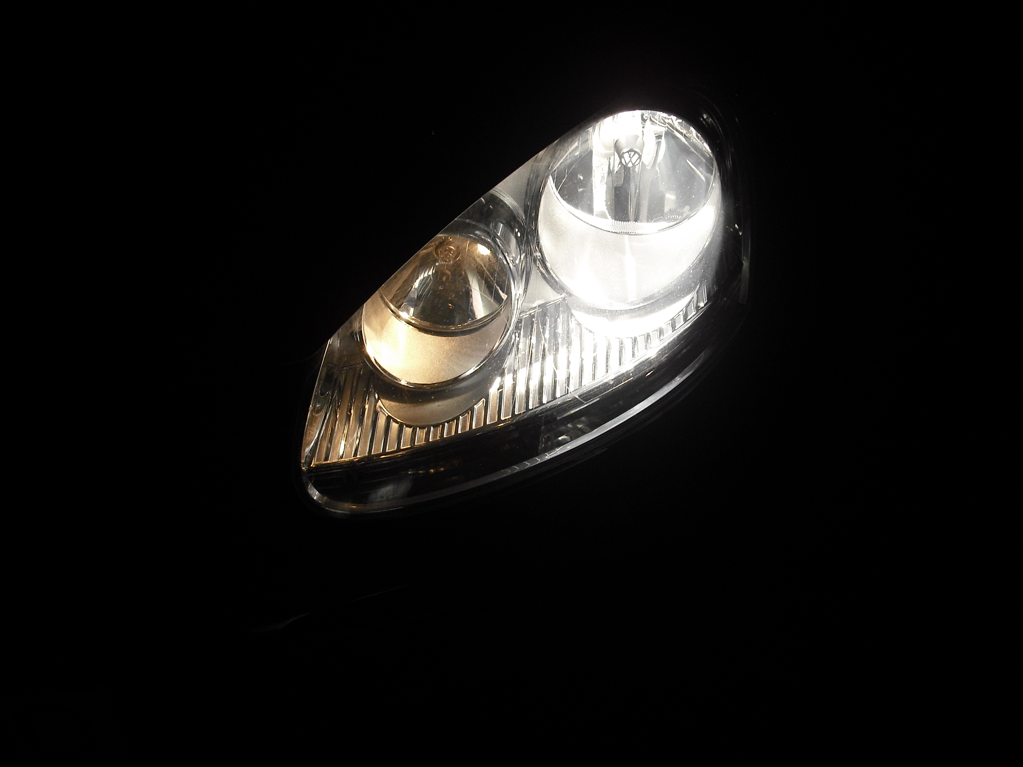

Am observat in seara asta o ciudatenie la farurile mele, initial reflectate pe spatele unui Golf IV si apoi si prin analiza directa. Faza scurta este alba, desi becul H7 este un halogen obisnuit, ieftin, intr-un far si altul Osram Cool Blue, mult mai scump, in celalalt, dar se vad oricum la fel cu ochiul liber, poate unul rezista mai mult ca celalalt, vad eu asta in timp.
Intrebarea mea este ce fel de bec sa folosesc la pozitie sa nu se mai vada diferenta asa de mare, intre H7 foarte alb, spre xenon look de 6 000 k, si pozitia care este galbena ca lumanarea.
Cu multumiri.
incearca philips blue vision
ondin,incearca cu niste leduri...philips blue vision w5w o sa te dezamageasca,o sa ai tot look-ul ala de lumanare.Chiar daca sticla e albastru intens,lumina pe care o produc este galbena.
O sa incerc cu niste leduri daca nu gasesc nici un halogen o idee macar mai alb decat ce exista pe masina din fabrica.Multumesc.

o mica (,) corectie: totusi Philipsul BV W5W da o usoara alta tenta... daca el are tenta de lumanare, atunci ce aveam inainte erau maronii
Folosesc (cu acelasi succes limitat) Osram Blue - nu mai stiu cum, tot pozitie cu varful vopsit
Singurele becuri cu "halogen" sunt cele de pe faza scurta si lunga. Atat
E o confuzie in termeni
Vroiam sa spun ca nu sar direct in leduri pentru pozitie, mai incerc totusi cu o varianta clasica.Cam asa se prezinta acum 'problema'.
