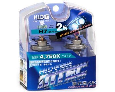

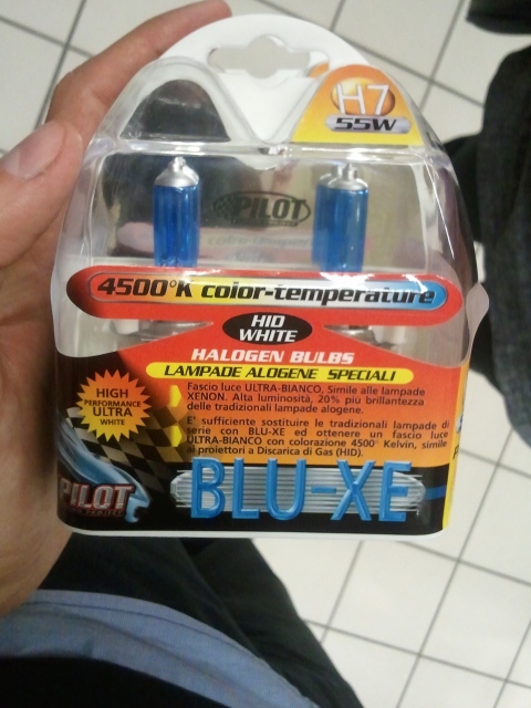

Salut!
Ce-mi recomandati intre urmatoarele:
Cele Pilot costa impreuna aproximativ 60 RON
si: MTEC 80 RON
A folosit cineva ? Aveti idei si de durabilitate ? :icon_thumright:
Multumesc mult.
Eu iti recomand Osram Nightbreaker. Aproape la fel de bune ca Philips Xtreme Power dar mult mai durabile. Astea xenon look - albastre sunt foarte slabe comparativ cu cele 2 mentionate mai sus.
Salut!
si: MTEC 80 RON
A folosit cineva ? Aveti idei si de durabilitate ? :(
Multumesc mult.
Nu pune nici una din ele. Se ard repede . Recomand Philips Blue Vision.
se vede dupa ambalaj ca sunt niste chinezarii de 2 bani, pe al 2-lea chiar scrie in chineza :lol: tu cam ce calitate crezi ca au.
Eu zic ca merita sa dai un pic mai mult pe ceva de calitate cum ar fi becurile philips.

Am mai cautat pe net si m-am hotarat la Osram Night Breaker. Si ca sa am si pozitiile (w5w) in aceeasi nuanta, tot caut ceva de culoare mai alba.. si tot ce gasesc sunt numai cu lumina albastra. De parca toata lumea vrea lumini albastre acum..
