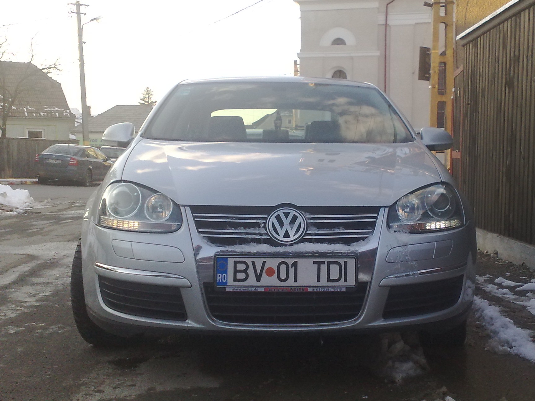

Azi mi-au ajuns si mie led-urile de la colegul b-76-jaf, in sfarsit am eliminat contrastul dintre xenon si pozitiile de culoare galbui.
Atasez foto...in partea soferului led, in partea cealalta bec pozitie blue vision w5w.
