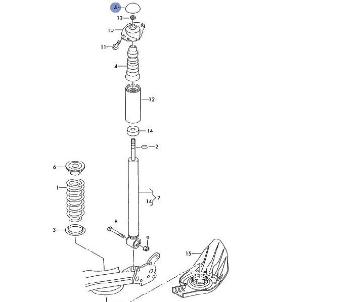

Scuze.Greseala mea.Credeam ca am acces la suruburile flansei telescopului din interior...Cum as putea ajunge la ele?
Se poate sa am aces la acel capacel din imagine?Mi se pare ca din cauza lui am aceste zgomote.Ma gandesc sa nu fie sarit?Stiti din ce e,din plastic din metal?
eu ziceam de plasticul asta din poza ca si ala cred eu ca trebuie dat jos si daca nu e prins bine troncane de nu-i adevarat. La mine alea se misca si vreau sa la prind ca ma omoara la denivelari mici
marius1982.11
Acela vine "agaat" in fata si inca 2 saibe la mijloc si un surub in spate, deci daca nu s-a umblat la el si uitat cateva din ele, mai greu sa se slabeasca si sa troncane.
Am probat si eu acel capac.Dupa cum spune si Marius,slabe sanse sa troncane.Intr-o parte e prinsa in surub,in cealalta cu un "clips" in caroserie.Ma intereseaza daca acel capacel se pate sa sara din flansa si sa poata troncani undeva pe-acolo...Nimeni nu s-a confruntat cu o problema de genul asta?

De azi la mine nu mai clancane.... am dat jos plasticul ala si in partea dinspre scaun am invelit piciorusul ala cu banda izolatoare din material textil, am fortat plasticul inapoi si acum sta fix... la mine ala se auzea... acum dorm mai linistit :)

Revin cu problema. Știți cum se poate ajunge la capătul telescopului, acolo unde e prins de caroserie, în aripa? Am pus o poza cu câteva pagini în urma.. Ma gândesc sa nu fie acea protecție sărita din capătul tijei telescopului și joaca deasupra semiaripei
