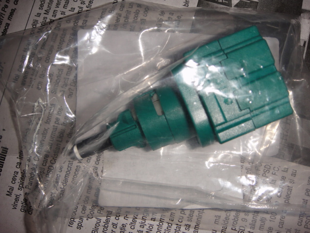

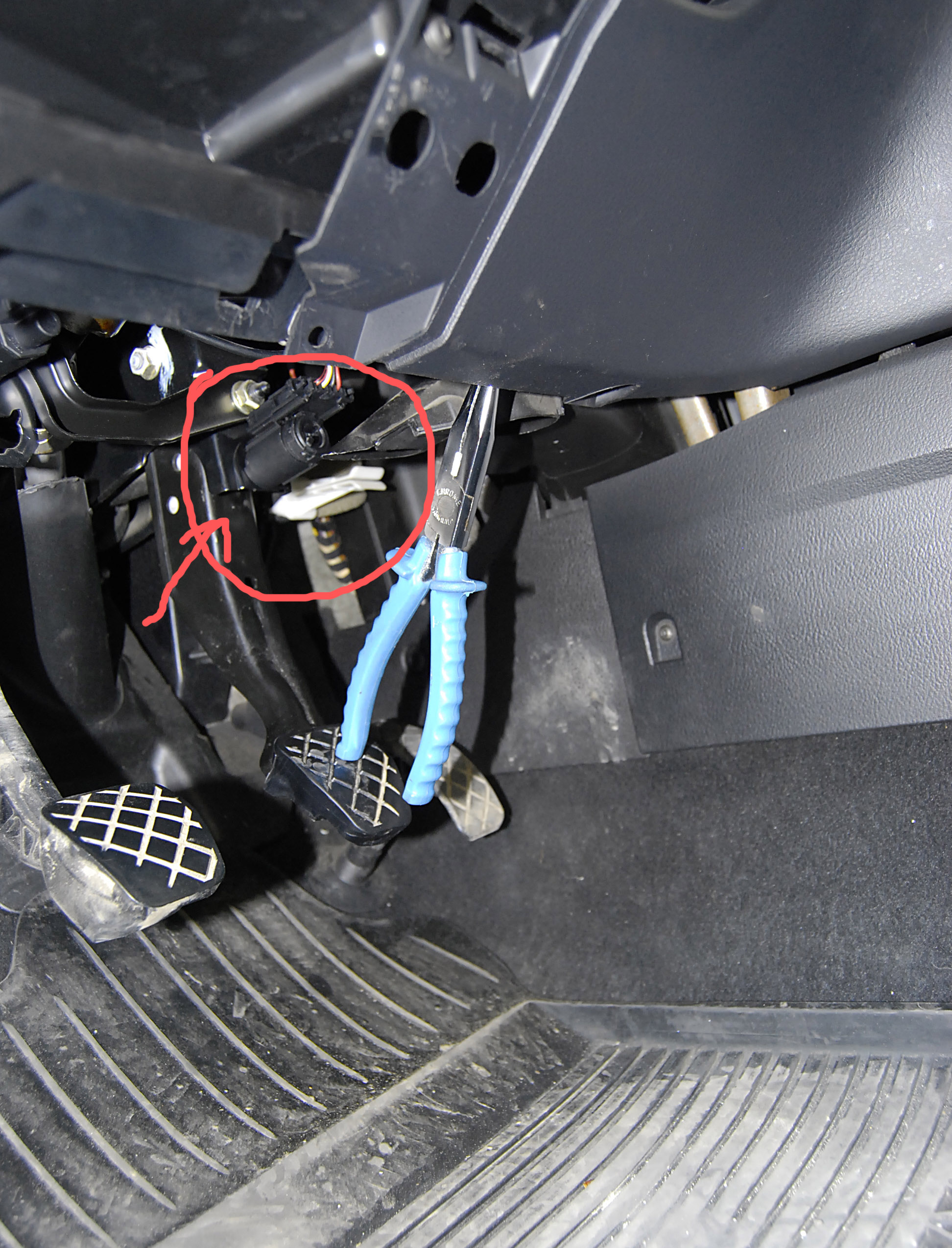

solutia comutatorul de la frana(din 2002) trebuia altul nou.Astazi fiinda a fost cald afara am desfacut plasticele si am ajuns la swich.Plec o statie de autobuz la volksman si cumpar unul original la 60 bucata.Din acela verde facut in Malta.Vanzatorul ma avertizeazasa nu apas tija inainte de montare.Ok, asa fac. Il montez cu pedala de frana apasata cu mana apoi dau drumul la pedala si nimic.Absolut nimic.Totul era montat dar becurile de la frana nu se aprindeau.Dupa 10 minute ma intorc la volksman si ii comunic vanzatorului ca nu merge.Imi da bani inapoi, deoarece pe al doilea comutator nu risca sa imi dea,ca nu am facut montajul corect.
Sun la porche vest dupa comutator si au pe stoc.Merg si il cumpar pe celebrul Made in Malta, 50lei.De cand fabrica astia din malta produse electrice ?!In fine, il montez si pe acesta si la fel ca primul,nici o miscare dupa montaj.Calcam frana si nimic.Dupa cateva momente in care dau sa intorc merg cativa metri si observ ca nu se mai aprinde senzorul de la ESP (triunghiul).Cand intorc calc frana si surpriza: comutatorul mergea.Apoi totul a intrat in normal.Nu am inteles nici acum ce circuit are acel comutator in el fiindca pe un aparat de masura nu indica nimic.Cred ca are un circuit pasiv ...... :vaidecapulmeu:

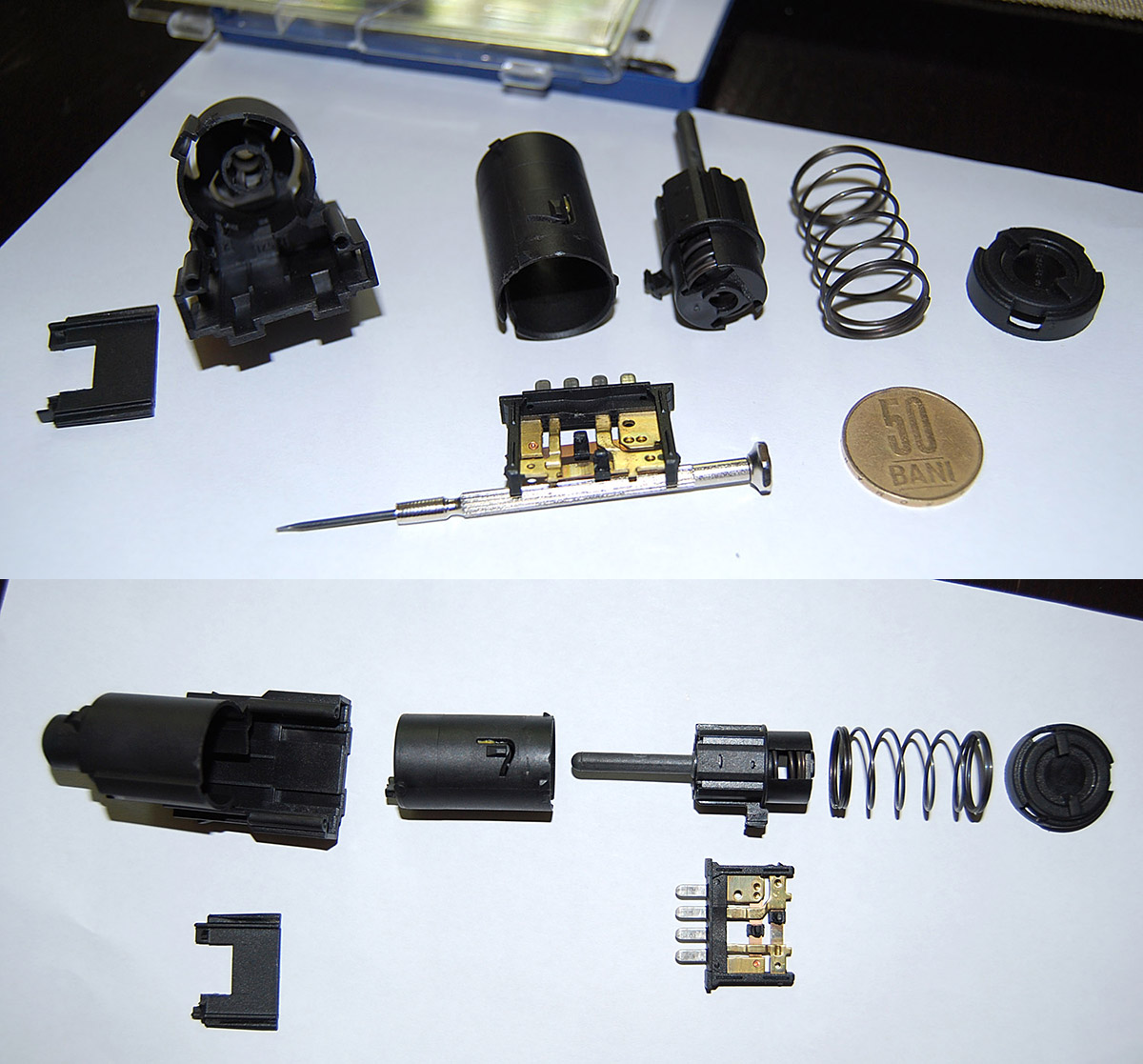

eu cred ca am reusit sa mi-l repar, deoarece cand l-am desfacut, am observat ca singura lui problema este uzura acelor mici distantiere (picioruse) de plastic care sunt pe lamelele metalice si le actioneaza!!
avand la dispozitie ceva timp liber, cateva scule si cateva picaturi de SuperGlue ,, le-am folosit cu succes zic eu
astept sa mai treaca cateva zile .. dar momentan functioneaza foarte bine :)
in bord mi se aprinsese s-a aprins si mie notificarea EPC .. probabil trebuie stearsa din computerul masinii
atasez cateva poze

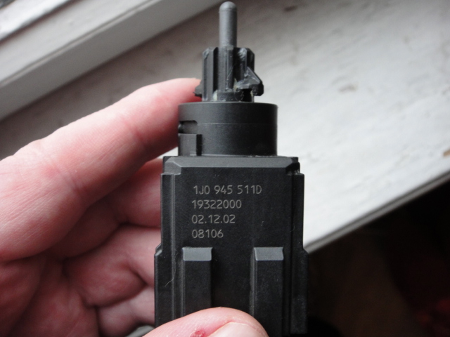

Si eu l-am desfacut prin Noiembrie,curatat putin cu WD 40.Piciorusele nu erau uzate,doar ceva mizerie.Functioneaza perfect...
la cibernet piatra neamt swich pedala frana 50 ron cu tva cu tot pt vw golf din 2003 motor BCA 1,4 16 v piesa cu cod 1CO 945 511 A made in malta.
ramane sal schimb si apoi om vedea.
gata schimbat la un amic mecanic cu 30 ron pt manopera ff usoara manopera max 5 min dar pozitie incomoda si eu am putina burta.
cel nou functioneaza f bine cel vechi are alt cod si a fost fab in 2002.

Salutare. Am un Golf IV din 06/2003, 1,4 16V, si intr-o seara cand am plecat de la servici, seara, am constanta ca marotul EPC a ramas aprins. Nu am sesizat nici o schimbare la mersul masinii, dar se mai oprea, mai revenea. Dupa ce am citit pe forum ce ar putea fi am constatat ca nici stop pe frana nu mai aveam. Avea momente cand ba mergea, ba nu mergea, si pe langa EPC si mai aprindea si butonul de la ESP. Am dat jos brake switchul original, 1J0 927 189E / 19322002 / 08.04.2003 / 08271 . Am fost la UNIX auto si le-am dat informatiile si am comandat un switch nou, original. Astazi a venit, si arata diferit, fata de cel original. Al meu este cu 2 pini si cu santurile pt mufa apropiate si acela la fel, era mai mare cu cap reglabil din cate am observat eu. Am bagat mufa si am fugit sa vad daca am stop pe frana si nimic. Nu m-am mai obosit sa il montez de tot ca si EPC-ul tot era aprins si l-am retuirnat imediat. Sunt student in Sibiu si chiar nu imi permit 70 de lei pt o diagnoza si chiar nu stiu ce sa mai fac. Sigurantele au fost verificate de tatal meu cand a trecut pe la mine dar nu a avut mai mult timp sa verifice masina. Sa fie un scurt? Chiar nu stiu ce sa mai fac.
* tin sa mentinoez ca switchul nou nu era cel verde de malta, era albastru desi arata in stilul celui verde.
Modificat de Wisdom
F l o r i n
Mergea, dar nu l-ai bagat in soclu. Abia dupa ce il pozitionezi in soclu, il invarti si se fixeaza......va merge. Daca l-ai pus la rece - doar bagat in mufa si ai apasat pe el....nu va merge.
