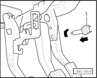

Cel verde (din poza de mai sus) e switchul de frana
Deci am inlocuit o alta piesa pana la urma, nu ce imi crea mie probleme. O sa incerc sa il schimb si pe cel verde. Totusi ma poate lamuri cineva de ce sunt 2, care e rolul celui alb si care e rolul celui verde?

Tu trebuie sa schimbi switchul in care intra mufa cu 3 pini din care sunt folositi doar 2, firele au culorile gri/rosu si si rosu /negru. celalalt switch este pentru cruise control.

Celofanu, la masina ta, switch-ul de frana e cel alb..... ti-am dat codul lui. Nu la toate VAG-urile e modelul verde......

Pe cel cu reglaj, sa il montezi cu pedala de frana apasata. Pentru ceilalti colegi, care nu au umblat niciodata la ascest switch, pun un link sa vada despre ce e vorba http://forums.vwvort...out-breaking-it!)
Celalalt switch - varianta noua, e mult mai ok - nu mai trebuie reglat.
Bafta JAF si sa ne zici si noua cum s-a rezolvat.
Am făcut așa:
Am tras tija switch-ului la maximum afară;
Am apăsat pe pedală;
Am băgat switch-ul;
Am lăsat pedala și când s-a ridicat de tot, am rotit de switch ca să îl fixez.

se masoara doar fixat, adica trebuie rotit acel guler din interior ca sa se aseze inauntru pintenul care face contact acolo.

Care din cele 4 lamele trebuie măsurate?
1 cu 4 si 2 cu 3. ele lucreaza pe invers, adica un contact este facut in repaus si celalalt deschis si se inverseaza cand apesi pedala (eliberezi tija).
