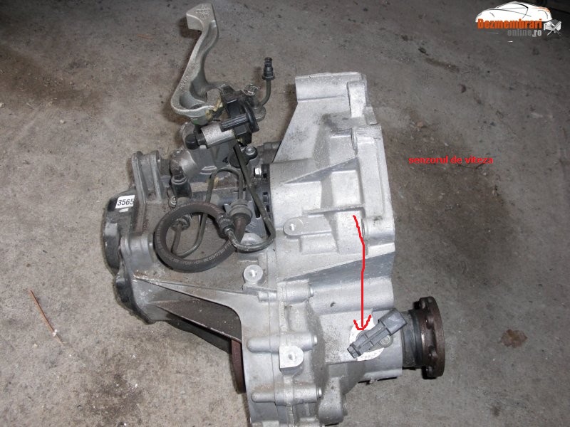

ma chinui sa gasesc mufa de la senzorul de viteza de pe cutie, dar nu gasesc nimic de genu... am gasit si un manual de reparatii pentru masina mea, si imi arata acolo unde e senzorul g28, dar cand ma uit in locul ala nu este nimic... o sa mai caut
cred ca am dat de el, dar nu am reusit sa il scot, e foarte inghesuit si nu am cum sa-l desfac...
trebuie sa scot numai mufa, sau tot senzorul din cutie?
Nu este inghesuit deloc. Trebuie dat jos capacul de pe motor, si te apleci peste motor.
Nu stiu ce vrei sa faci....
Pentru inlocuirea senzorului trebuie sa desfiletezi surubul si gata.
Mufa daca o scoti nu iti va mai functiona vitezometrul, kilometrajul.
scoate deocamdata mufa si curat-o cu spray de contacte.
va multumesc pentru ajutor... am scos dimineata mufa si am curatat-o putin si am mai strans un pic lamelele, si acum functioneaza kilometrajul. acum trebuie sa mai sterg eroarea din computer, ca sa imi dispar ceck engine-ul din bord...

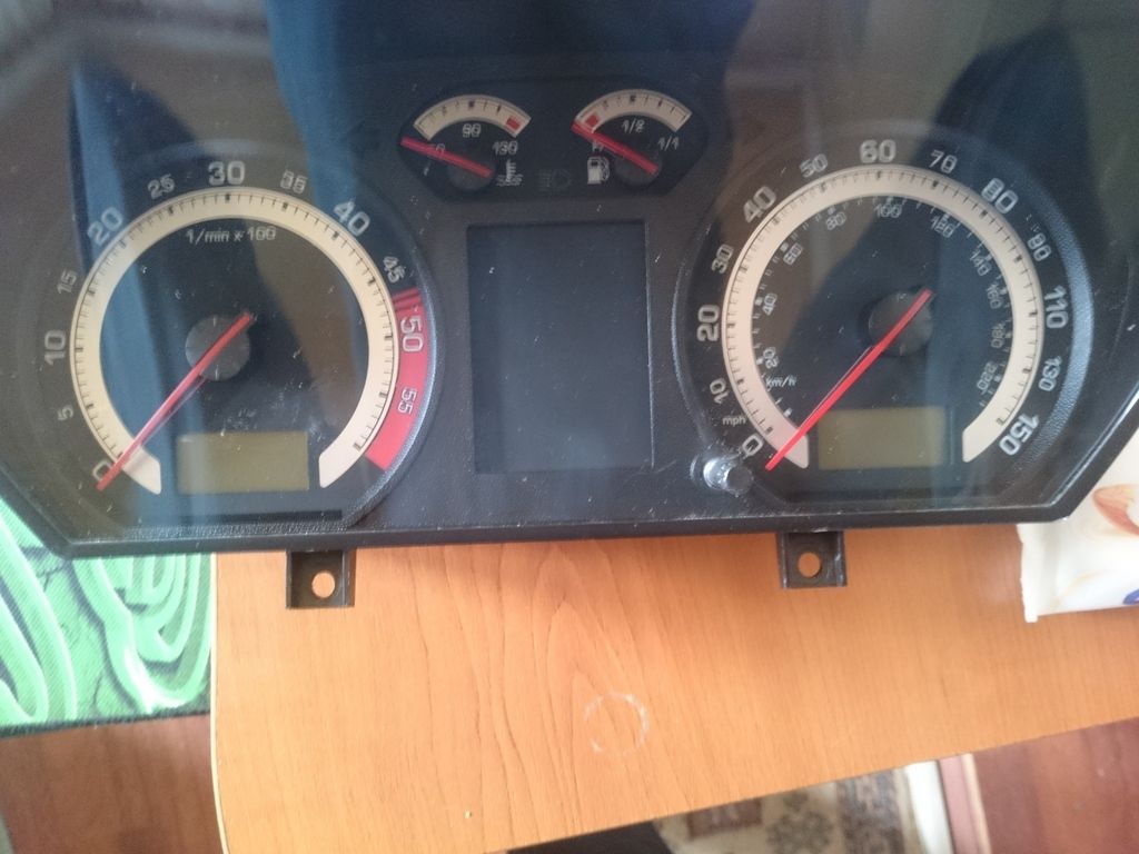

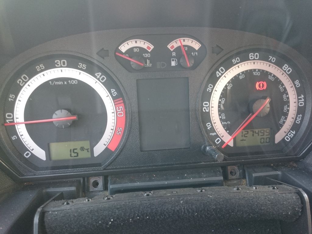

Mi a ajuns astazi IC de vrs,l am demontat pe al meu sa ma asigur inainte sa ma apuc de treaba ca nu are probleme cu iluminarea.
Dar surpirza cand am bagat alimentarea si am aprins pozitiile ceasurile s au rotit invers.Oare ca nu am bagat ambele mufe inainte sa aprind pozitiile?Inainte limbile erau in pozitia corecta.
Dupa asta am bagat si cealalta mufa,am pus contactul,am pornit(am imobilizatorul dezactivat,in poza nu se vede becul  aprins) toti martorii s au stins doar ca ceasurile arata mai putin cu cativa mm,exact cu cat au cazut.
Daca oarecum a fost plug and play mai trebuie facuta adaptarea cu ecu   sau doar cheile trebuie adaptate?
Sa desfac oare bordul si sa mut limbile in pozitia corecta?
Modificat de Akos09
DA, fa calibrarea lor si le verifici cu VCDS.
Am rezolvat,am calibrat si ceasurile.
