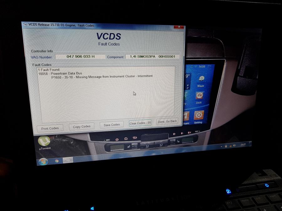

salut eu am o problema foarte bizara la masina.azi am demontat ceasurile din bord si nu am scos bornele de la baterie,decat siguranta de la ceasuri.cand leam pus la loc am dat o cheie ,a pornit motoru si in urmatoarea secunda a murit.s-a aprins si triunghiu ala cu semnu exclamarii cat timp am pus contactu.apoi la a doua cheie na mai pornit deloc.am scos bornele,leam pus si din nou aceeasi poveste,la prima a pornit,la a doua nu.a doua oara nu sa mai aprins becu ala.aveti vreo idee ce poate fii?
In ceasurile de bord se afla si calculatorul de imobilizare. Cu siguranta trebuie din nou adaptat.
toata operatiunea asta ai facut-o cu cheia in contact? asta ca idee ca sa te pot ajuta, dar sa fii sincer..... :icon_thumright:
sau vezi ca mufa aia din dreapta nu e pusa bine..asa mi s-a intamplat si mie sa dau o cheie fara mufa aceea si a pornit si s-a oprit..dupa care am montat mufa si totul a fost ok...mai verifica inca o data mufele sa fie infipte bine
Am desfacut bordul de vreo 3 ori pana acum, dar niciodata nu am patit asa ceva. Bineinteles fara cheie in contact :)
subscriu la ce a zis cossminel. mufa din dreapta te cam pacaleste. iti da impresia ca e pusa bine si de fapt...
Modificat de Andrey_sxg
sincer am facut o prostie ca nam scos bornele de la baterie dar NU am avut cheia in contact.acum am bagat testeru pe ea si zice lipsa de comunicare cu instrumentele de bord si imobilizatoru a blocat comanda pornire motor.deci e clar.la skoda 20 mil numai ceasurile.plus adaptare. :( am sa mai incerc sa mai scot mufa aia. Credeti ca merge cu ceasuri second hand?nici martorii semnalizare si baterie nu se mai aprind in bord.nici resetare din soft nu a mers.nimik.mersi mult baieti.
nu e pusa bine vreo mufa, nu isi pierde adaptarea asa sor
eu la octavia am dat jos bordul cu motorul pornit si am pus alt bord s vad cum functioneaza , toate astea pentru a prosti imobilizatorul, dupa ce am oprit motorul nu a mai pornit pana nu am pus la loc bordul lui
deci la tine eu zic ca e de la mufe
bafta
daca imobilizatorul electronic este activat, si nu te lasa sa pornesti masina, procedura e simpla:pui contactul pana se aprind toti martorii din bord, fara sa incerci sa pornesti motorul, si lasi cheia in contact in jur de 30 minute (de regula cam dupa 15 minute martorul imobilizatorului se va stinge), e chestie valabila la cam toata gama autoturismelor VAG. este 100% testata, si nu te costa nimic, m-ai speriat cand am vazut cat iti cer cei de la Skoda. :Driver: :Driver:
cei de la skoda cer 2000 lei pentru schimbarea ceasurilor de bord, al contactului si adaptarea lor. dar nu iti trebuie tie asa ceva, ai nevoie doar de o adaptare si o stergere de erori.
astia de la autogrup te jupoaie de viu,20 mil + manopera + adaptare...si eu cred ca am dat mufa peste cap atata timp cat nu mai vede nici semnalizarile nici becul de faza scurta nici bateria.pinii sunt in regula,am sa vb cu un electrician ceva sa vad paote ii dau de cap la mufe,si am sa fac si treaba cu lasatu contactului 30 min.am vazut pe net ca se poate dezactiva imobilizatorul.cred ca asta am sa fac in cel mai rau caz si tot nu ma duc la japcangii aia.mersii mult baieti de ajutor,va tin la curent.noroc si va astept la vara la mare. :frigbaitata:
ai dreptate.la reprezentanta astia vor sa schimbe jumate de masina daca se poate.imobilizatoru nu cred ca sa bulit.
nu se buleste immo dintr-atata. si chiar de s-ar buli, tot ti-ar functiona martorii din ceasuri. iti spun din proprie experienta, din pacate.
pentru adaptare, cauta pe cineva care are vcds (sunt si pe forum, doar ca nu mai stiu unde). se poate rezolva foarte repede si costuri infime, comparativ cu costurile expuse de reprezentanta.
Modificat de CrW
gata baieti am rezolvat azi.de la mufe f.... mufele masii.asta era cea mai buna explicatie dar nu prea am avut timp pana acum.si totusi mai am o nelamurire cu schimbatu ceasurilor.daca le schimb cu unele acelasi model trebuie sa adaptez imo din nou la chei si ECU ? sau se poate detasha imo din ceasurile vechi.mersi de sfaturi. :Driver: :Driver: :Driver:
Trebuie adaptate cipurile din cheie cu IC si IC-ul cu ECU. Sau daca modelele sunt identice se poate copia softul intreg din cele vechi in cele noi si nu mai trebuie adaptat.
Modificat de Al Bundy
dar, clusterele sa fie identice la cod, ca altfel, e mare durere de cap.

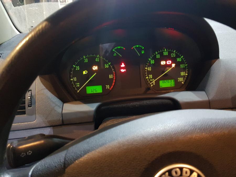

Salut. Am si eu o problema cu Ceasul de la Kilometraj si displayul de Km
Am scos azi ceasurile (nu am scos borna si aveam si cheia in contact) si cand le-am pus inapoi, nu mai functiona kilometrajul si displayul de la kilometraj (se aprinde dar nu contorizeaza nimic), si apoi mi s-a aprins si martorul de la motor... oare ce sa se fi intamplat
Modificat de raduadrianb
ai umblat in ele, le-ai desfacut ?
daca nu, vezi poate nu ai bagat bine mufele sau ai strambat vreun pin in mufa....
nu am umblat in ele...
deci sa ma duc sa scot iar mufa aia din dreapta cu mai multi pini si sa vad daca e stramb vreun pin?
asta cu borna scoas nu?
asa de sensibili sunt acesti pini de se pot indoi asa usor?
