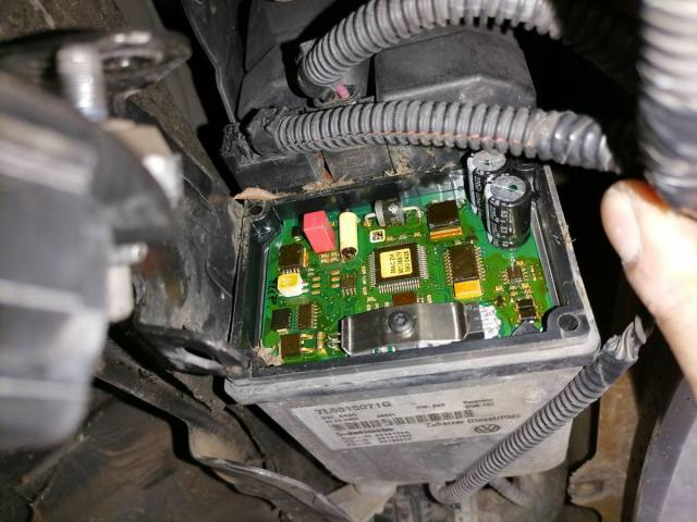

Eu am rezolvat problema cu webasto ca pornea aiurea...
practic găsisem pe niște situri de străini si am trecut la treaba.
trebuie demontat capacul de la plăcuta cu circuite webasto..
controlat bine si resudat toate contactele...sau macar cele vizibile.. la mine ai fost vre 3,4 ...
practic de la apa fierbinte ce trece prin el (Tur-Retur) cand rulează motorul se dezlipesc unele rezistente, etc...
credetima controlați bine plăcuta si nu-l mai schimbați..

Eu a trebuit sa ii scot mufa si sa il izolez ca mergea continuu, aparent intra apa la placa si trebuie refacute niste lipituri. Am intrebat la toti reparatorii din oras si nimeni nu imi poate spune daca il face sau nu sa fie functional :D . De scos trebuie sa trag masina pe dreapta ca se pierde lichidul de racire din motor din ce am vazut dar nici garantie ca se repara nu am ca m-ar bate gandul si la un telestart.
Salut.Cum ai rezolvat? Am un vw tuareg 2.5 din 2008 la care  Webasto merge continiu pana descarca bateria.Am eroare pe clima si pe modulul de can.Nu pot face nici diagnoza pe el cu vcds.Sigurantele sunt ok.IIscot o siguranta de 20 ca sa nu descarce bateria.

desfa si verifica daca ai alimentare in mufa modul. Daca da, modul defect....necesita inlocuire
Daca functioneaza pana descarca bateria, inseamna ca are alimentare.
Sa se uite un electronist pe placa, daca se poate repara. Daca nu, inlocuit
gasesti webasto complet in jur de 300 de lei. Nu-ti bate capul cu reparat.
In alta ordine de idei, se ajunge greu la placa fara sa dai aripa jos? Trebuie s-o schimb si eu. Multumesc
