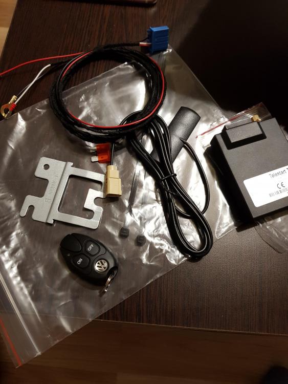

Informatiile sunt mixte si am decis totusi sa risc si azi mi-a ajuns kit-ul comandat. Acum sper sa se alinieze planetele si:
- sa mearga untitatea webasto comandata din dezmembrari
- sa gasesc pe cineva sa imi monteze unitatea din dezmembrari
- sa gasesc pe cineva care sa imi instaleze kit-ul telestart
:D
