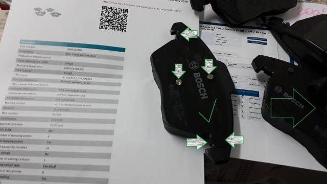

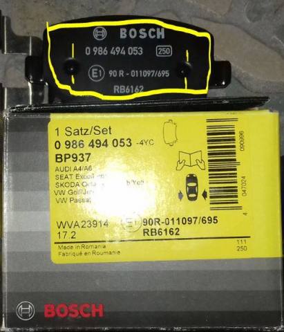

- referitor la zgomotul auzit la franari, pe langa deasa mentionata uzura (sau umiditate, etc.), una din cauzele pricipale este imbatranirea/desprinderea asa zisului "antinoise-shim" (ANS) care se afla lipit si/sau nituit pe spatele placutei metalice (suportului metalic) al ansamblului numit placuta de frana (vezi prima poza cu marcaje galbene). La cele OEM, ANS-ul pe langa a fi lipit si nituit, mai era si infasurat in 2 puncte, in partea lui superioara, de placuta metalica; ANS, unul din cele peste 20 de materiale folosite la producerea unei placute de frana, este un subansamblu format dintr-o fasie metalica, acoperita cu un material special ca o pasla, plus un alt material gumat/cauciucat, toate impreuna avand rolul de a absorbi zgomotele si vibratiile din timpul franarii. La placutele AM, garantia oferita de producatori pentru ANS este de 6 luni, la cele OEM sau OEI sau OES de 1 an (OEI = Original Equipment Identical). Da, 1 an la OE, chiar daca noi folosim placutele respective ani de zile.

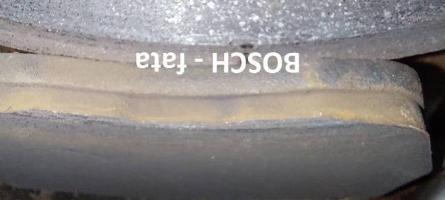

- durata de viata a placutelor depinde, in afara de modul de utilizare al masinii, de conglomeratul de material folosit de producatori si care "se ataseaza", prin presare, suportului metalic. Exista mii de "retete" de materiale, mai dure, mai tari, mai moi ("soft"). Eu unul am schimbat placutele pe spate la 94561 km in dec-2017 (desi mai puteam merge cu ele ), pentru ca auzeam un scartait foarte subtire atunci cand franam; cum sunt "mai nebun" cu zgomotele, greierii si/sau martorii ce te sacaie atunci cand te uiti in bord, le-am dat jos; surpriza, mai aveau "carne pe ele", problema era acel anti-noise shim, care se desprinsese pe margini de suportul metalic. Am pus Bosch, conglomerat 4YC, produse in ian-2011 la firma unde lucram atunci si care au fost primite prin bunavointa sefului meu de departament de la acea vreme. Calitate foarte-foarte buna, asa ceva nu se mai gaseste in zilele noastre pentru O2. Placutele date jos aveau stanta FERODO pe suportul metalic. Practic, acum am pe masina din semnatura placute de frana validate de mine pentru grupul VAG; lucram ing. de calitate, firma prinsese contract cu Bosch pentru repere OES, iar in 2011 detineam o O2 1.9 TDI.

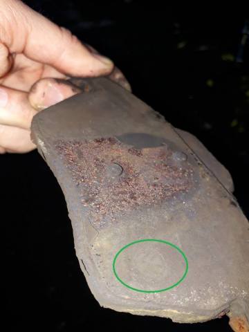

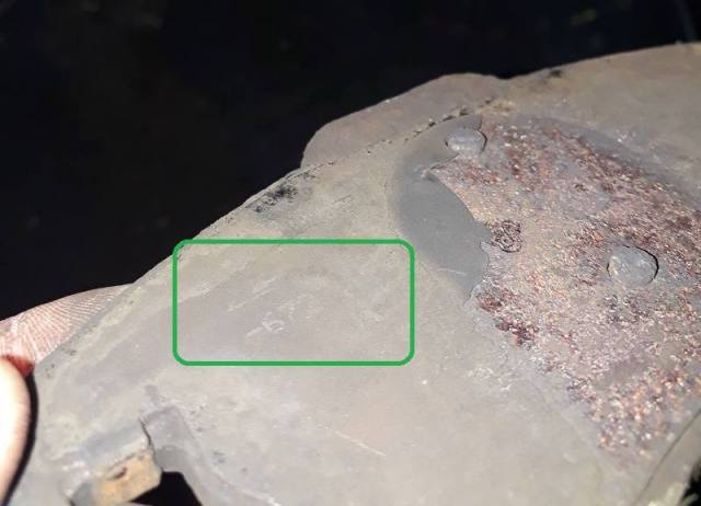

Pe fata am schimbat la 108203 km, in feb-2019; atunci "a sarit" martorul in bord la 108181 km, iar a doua zi, dupa ce am consultat in prealabil catalogul on-line Bosch, m-am dus glont la Ciclop, am luat marca Bosch - EKA si m-am dus sa le inlocuiesc. Placutele date jos erau ATE/VW (inca se vedeau siglele) si toate 4 aveau stanta JURID pe placuta metalica. Am pus si urmatoarele doua poze, ca sa vedeti in ce stare era ANS-ul dupa peste 100.000 km.
Ambele seturi mentionate mai sus si schimbate au fost OEM. Acum vedem cat tin AM-ul pe fata si OES-ul pe spate.

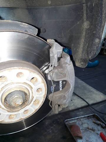

De TRW AM nu imi pot da cu parerea acum ca nu am folosit; in schimb de Bosch AM, da, am pe fata, sunt foarte-foarte multumit; mai ales ca si schimbul s-a facut ca la carte; mecanicul, cum stie si imi zice "Dane, esti prea pretentios", mi-a si explicat etapele schimbarii, curatarii, aerisirii, ungerii, verificarii lichidului de frana, s.a.
Placutele Bosch montate pe fata aveau ANS-ul si cu pasla, si cu materialul gumat, erau nituite in 2, respectiv 3 puncte unde exista accesoriul pe mijloc si erau rasucite pana pe interiorul suportului metalic.
Marcajul pe eticheta e cu 3 frunzulite negre si N dedesubt, cum am zis, se militeaza pentru "Environmentally friendly", suntem in 2021 si deja se va trece treptat de la 2 la 3 "frunzulite negre". 5% Cu nu cred ca mai gasesti.
Parerea mea cum am zis anterior, scartaitul poate fi si de la un "shim" de slaba calitate; atentie, multe shimuri se pun la AM doar fiind lipite, s-a inceput sa se renunte la nituirea in 2 puncte, nu mai zic de rasucirea de la margini. Si daca e doar lipici...."shim-ul oboseste" repede...

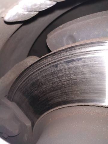

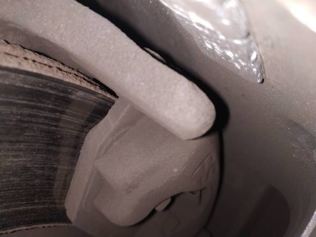

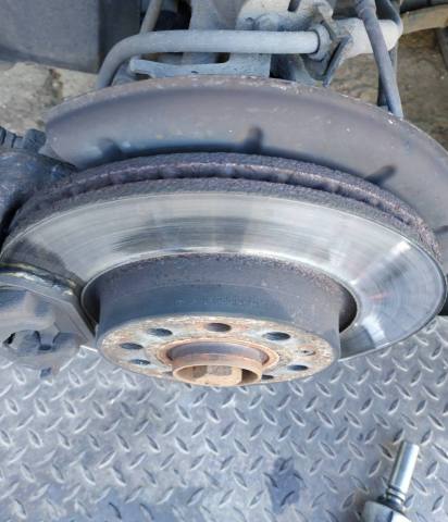

Salut! Mai merg discurile originale pe fata încă un set de plăcuțe de frână?
Au 154k km
Grosimea discurilor vs grosimea minima conteaza, nu km facuti.
Dupa buza pe care au au discurile, esti la limita cand din disc s-a dus cam 3 mm din grospime, iar la tine e ceva de genul 2 mm fata+2mm (probabil) spate.
Dar cum parerile ochiometrice nu conteaza, masoara discurile.
Modificat de halamadrid

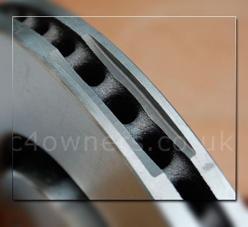

discurile ventilate au un martor de uzura, pe care lumea il ignora de cele mai multe ori.
Acea frezare se numeste mill balancing. Prin acea eliminare de material se echilibreaza discul. Doamne fereste sa tii discul pana ajunge uzura la acea frezare.

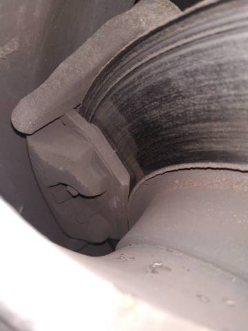

Salutare! Discurile mai merg un set de plăcuțe?
Pare foarte uzate,pe interior posibil sa arate mai rau.

Salut Bedaiud. Schimba-le, parerea mea. Dar ca sa fii tu linistit si ferm convins ca trebuie sa le schimbi, masoara-le (tu, daca stii, daca nu, un specialist). Din poze, discurile par uzate bine de tot, ar fi pacat sa strici prematur un set nou de placute de frana. Si Eexcalade are dreptate, interiorul posibil sa fie mai rau.
Vei simti diferenta la franare dupa ce faci schimbul discuri si placute.

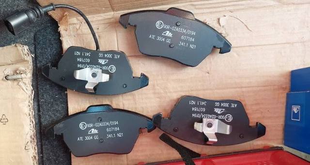

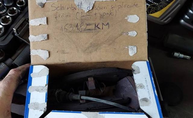

Zilele trecute, pe cand ma intorceam din concediu, am simtit ca incepe sa tremure volanul la franari de la viteze de peste 100-120 km/h, asa ca decis sa schimb imediat a doua zi discurile si placutele; oricum le cam venise vremea, discurile de pe fata aratau cam rau.
Am ales marca ATE, exceptie placutele spate, unde am pus tot Bosch-urile validate la firma unde lucram acum 11 ani (bineinteles, m-au scutit si de o cheltuiala in plus).
Bosch-urile pe spate (mix OES) au rulat putin peste 59.000 km (foarte bine dupa parerea mea) si incepusera sa scartaie putin la franari scurte; pe fata, la aftermarketurile, care sunt tot Bosch, desi senzorul electric de uzura nu genera martor in cluster,  a trebuit sa le dau jos dupa 45.000 km, totul trebuie sa fie nou la o schimbare de acest gen;
Ca si feedback, de Bosch-urile de pe fata care au in compozitie un mix ceva mai moale, am fost foarte multumit de franarea pe care o produc.
Acum o sa vad ATE-urile cum se comporta, din feedback-urile "producatorului autohton", calitatea acestei marci e inca foarte buna.
