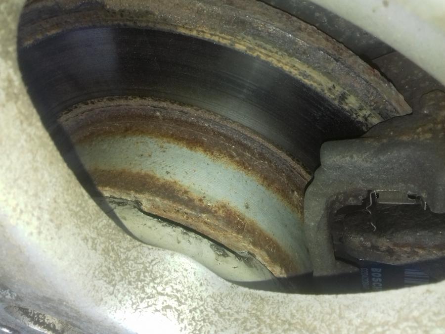

Pot pastra placutele daca sunt ok iar discurile urmeaza sa le schimb ?
daca sunt doar uzate discurile, fara sa fie ovalizate, lasa-le asa pana se uzeaza si placutele si le schimbi pe toate atunci.
Masina a stat mult. Discurile dupa cum se vede sunt ruginite pe margine, suprafata neruginita este neteda.
Ma gandeam sa sterg cumva marginea exterioara dar nu cred ca este o solutie.
Edit: Dupa ce am postat si am marit imaginea am observat ce scrie pe placuta :) "Bosch"
Modificat de DinuC
E recomandat sa schimbi si discurile si placutele....deoarece placutele sunt formate pe vechile discuri...si pana ajung sa fie formate pe noile discuri e pos sa tile strice putin. NU te juca cu frana pt 200 de lei sau cat mai sunt placutele.

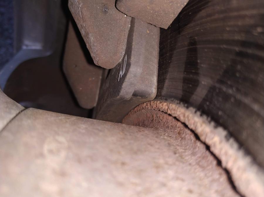

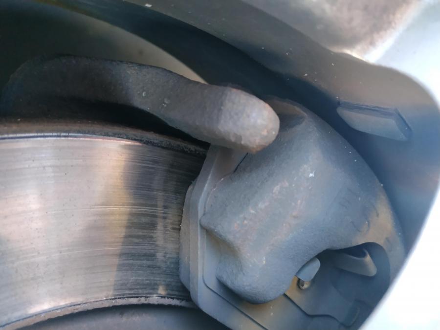

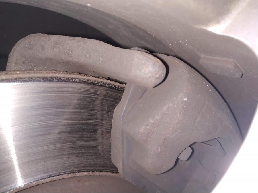

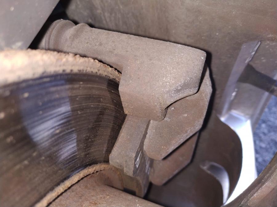

Așa arată plăcuțele mele fata si spate după 20k km. Ce ziceți sunt ok?
P.s: Discurile nu le-am schimbat niciodată au 122k km
Sunt ok.discurile, mai merg  cu  setul asta de placute, minim 20k.
