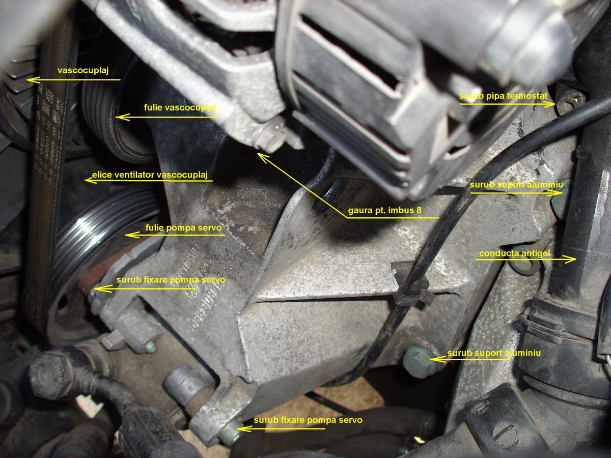

  • Se demonteaza vascocuplajul folosind o cheie imbus de 8 care se introduce prin spatele axului ventilatorului (pe un orificiu). Se tine contra de fulia ventilatorului, folosind un cleste cu varful subtire care se introduce in una din gaurile fuliei. Am aflat ca se pot folosi pentru blocarea fuliei si 2 chei imbus mai lungi+o surubelnita ca parghie. Se desface in sens normal un surub lung care cupleaza vasco de rulmentul cu probleme.
  • Dupa ce s-a scos surubul respectiv, se trage de vascocuplaj si acesta iese din corpul de aluminiu de pe blocul motor. Vascocuplajul este fixat de elicea de plastic a ventilatorului cu 4 suruburi cap imbus, se lasa acolo in zona de lucru, nu se scoate daca nu este defect.

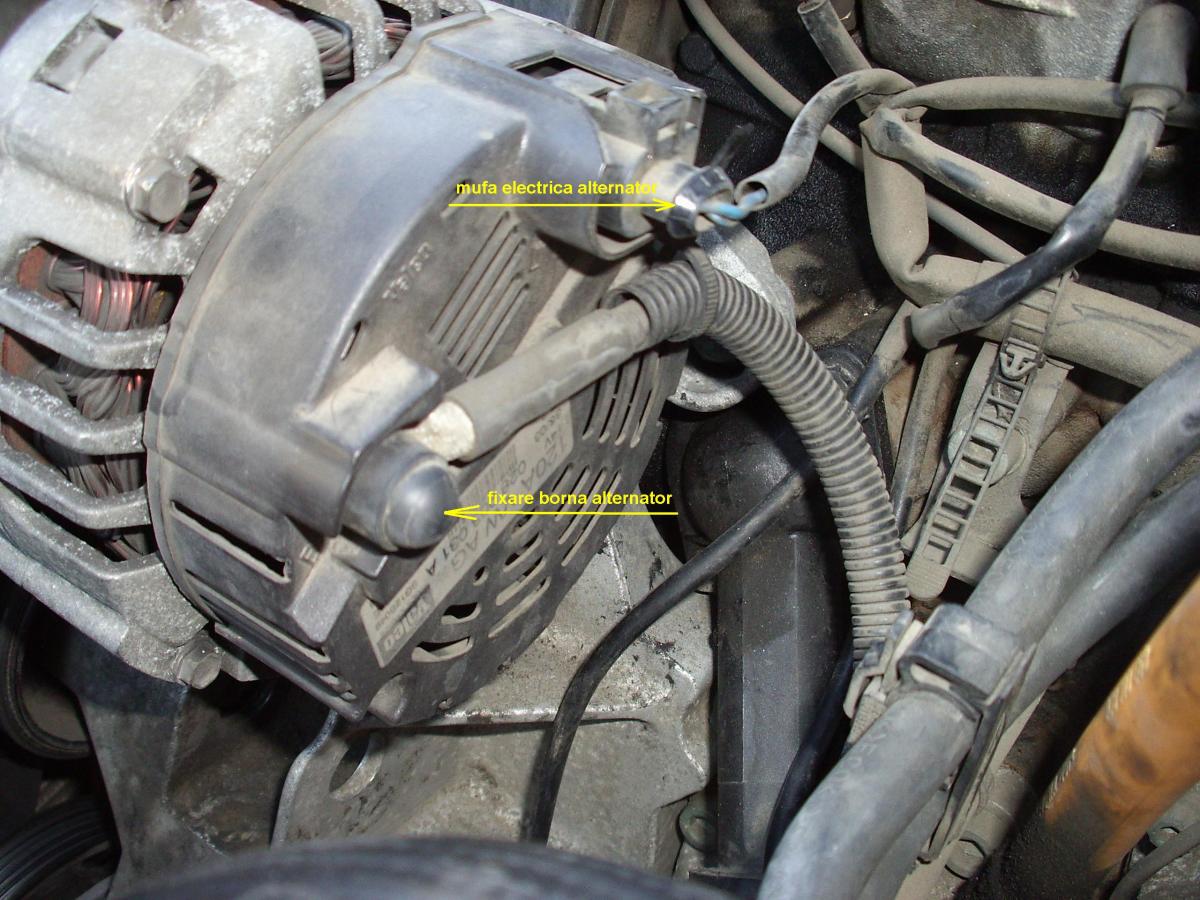

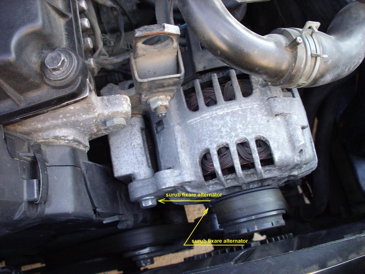

  • Se demonteaza alternatorul, care este prins de blocul de aluminiu in 2 suruburi hexagon 13. In prealabil se demonteaza bornele bateriei. Se demonteaza borna de + a alternatorului, care este fixata cu o piulita de 13 (care are un capacel de protectie). Se scoate mufa electrica a alternatorului. Daca alternatorul este intepenit pe suport, se misca putin cu o surubelnita lata si se deblocheaza.
  • Se demonteaza fulia pompei de servodirectie (3 suruburi imbus 6) si apoi se demonteaza si pompa de servo de pe suport (3 suruburi hexagon 13+1 surub imbus 6), si se da deoparte (fara a se demonta furtunele de ulei). Se elibereaza astfel de pe suport si o piesa metalica in forma de semiluna care este prinsa cu un surub de amortizorul hidraulic.
Deoarece suportul de aluminiu al rulmentului are un surub de fixare in pozitie ascunsa, trebuie demontata o conducta a circuitului de racire (cea care contine termostatul), ca sa fie loc de manevra. Se vor pierde cam 2 litri de antigel la demontarea conductei deoarece motorul trebuie sa fie rece ca sa se poata lucra si termostatul era inchis (se poate schimba si antigelul cu ocazia asta). Cam 3 litri de antigel au fost salvati prin golirea radiatorului. Astfel se demonteaza conducta (pipa de plastic) a circuitului de racire motor, care fixeaza termostatul pe chiulasa (2 suruburi hexagon 10 / imbus) si se muta intr-o parte (cat permit furtunele).
Acum, suportul de aluminiu ce contine rulmentul defect poate fi demontat de pe blocul motor. Este fixat in 6 suruburi hexagon 16, 4 din ele se scot pe deasupra, 2 se scot pe sub masina.
